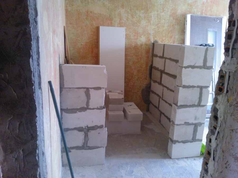

stawiam garderobę
kosztem części pokoju. pomieszczenie bedzie o wymiarach 1.8x1.6m miedzy dwoma pokojami. Zeby nie miec prooblemów z "oddychaniem" pomieszczenia i nieswiezym zapachem ubrań zastanawiam sie azeby w lewym dolnym rogu zamontowac łazienkową kratke wentylacyjną. Zda to egzamin? Czy cos jeszcze zrobic w tym kierunku? Za wszelkie sugestie- Bóg zapłać:)
tak, zamontować drugą kratkę wentylacyjną po przekątnej

teraz widzę, że to pomieszczenie jest w narożniku, ale jak jedna kratka jest przy ziemi, to druga powinna być przy suficie w innym miejscu, niż ta pierwsza

tylko wtedy bedzie musiala byc w pokoju, a to nie bedzie wyglądać oslabiony.gif
to juz lepiej moze kratka w drzwiach a druga na gorze po lewej stronie scianki czolowej?
Kratka w drzwiach (albo inny rodzaj przewiewu w drzwiach jak np. otwory, czy krótsze drzwi) są nawet mniej kłopotliwym rozwiązaniem, bo kratki nie można zastawić - jak jest przy podłodze, to zawsze może się okazać, że jakieś pudło, czy mebel akurat tam pasuje, a drzwi to się raczej od wewnątrz nie zastawi zlosnik.gif
Chyba, że odpowiadają Ci dwie kratki w jednym miescu - jedna przy ziemi, a druga pod sufitem, to w ostateczności też można coś takiego zrobić.

zstanów sie nad nadmuchem mechanicznym, grawitacyjny w zastawionej garderobie może okazac się za mało wydajny
Jak szeroką masz ściankę po lewej stronie?
Pytam, bo w moim mieszkanku w planach miałem również wejście do garderoby po środku i przesunąłem je na skraj ściany, dzięki temu zabudowałem garderobę w literę L, chyba, że będziesz robił wąskie półki po obu stronach.
Przepraszam, że tak nieśmiało zapytam - ale to będzie szafa, tak ? Bo albo perspektywa zaburza, albo jak dla mnie jest to za małe, żeby tam wejść i się przebrac...
> przecież napisałem wymiary
No to wydają mi się małe, chyba, że zamierzasz tam tylko trzymać ubrania smile.gif
Moim zdaniem nie powinno byc problemu z wilgocią jako ze będziesz pewnie tam wrzucal wyprasowane = suche jak pieprz ciuchy. Beda działały jak naturalny osuszacz powietrza.

problem z wilgocia bedzie wowczas, gdy taka garderoba bedzie w rogu budynku - cieplo bedzie uciekac przez sciany, a nie bedzie dostawy powietrza z nowym. Ja w garderobie dalem maly grzejnik.

To moze miec sens, u mnie wszystkie garderoby sa "wewnątrz" budynku - zadna z nich nie ma ściany ktora byłaby zewnętrzną.
Mam gaderobe na poddaszu w rogu budynku. Wymiary 2.7 x 3 m.
Tylko podciecie drzwi od spodu. Sucho jak na Saharze, zona nawet prasuje w garderobie.
Aha mam maly kalrofer 5 zeberek - moze dlatego no i praktycznie calymi dniami jest otwarta.
