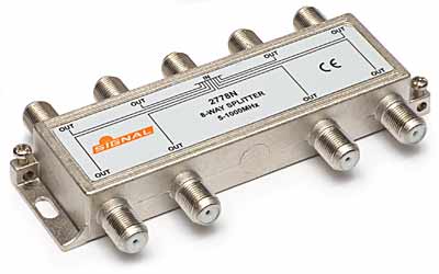

Zasadniczo tak samo. Może się jednak okazać, że będzie potrzebny wzmacniacz. Najpierw zrobiłbym jednak bez niego. Sygnał w kablówkach jest silny. Zawsze można dołożyć coś takiego:

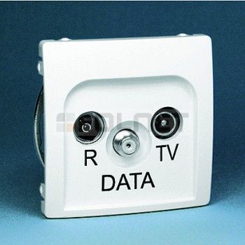

a kablówka przez co daje neta ? jeśli przez kabel to chyba musi być gniazdko RTV/DATA - przynajmniej ja tak mam. z data wychodzi trójnik na neta i tuner.
np.
> np.
Zgadza się. Ten pierwszy rozgałęźnik 1/2, na schemacie powinien być tego typu. Może wyglądać także tak:
Generalnie to zapewnia kablówka.
Jeśli okaże się, że potrzebny jest wzmacniacz to wpinamy go przed rozgałęźnikiem 1/8 ale za tym rozgałęźnikiem TV/DATA od kablówki.
