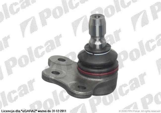

witam. jak wymienić wahacz w astrze g. Tzn rozchodzi mi się głównie jak wybić sworzeń wahacza(przegub łączący wahacz ze zwrotnicą) bo z tego co zauważyłem to przegub nie jest nakręcany tylko nabijany{wciskany}. Jak go zdjąć oraz jak potem założyć nowy?
http://image.ceneo.pl/data/products/8224523/i-teknorot-sworzen-wahacza-opel-astra-g-01-98.jpg
Jeśli sworzeń jest oryginalny to musisz uciąć fabryczne nity, albo ostrym przecinakiem, albo szlifierką kątową. Ja ucinałem przecinakiem, zabawy na 3-5 minut. Nowy sworzeń jest już przykręcany na 3 śruby, klucz 13 jak pamiętam.
nie o to chodzi. Chodzi o to jak go wybić ze zwrotnicy[kolumny mc persona].
Tam jest tak jak w corsie? Tzn jest w kolumnie śruba ściskająca sworzeń? {działa to jak opaska zaciskowa]?
odkręcasz śrubę zwrotnicy ściskającą sworzeń, możesz spróbować czymś rozgiąć kołnierz zwrotnicy, a jak nie pójdzie po dobroci to mechanicy nap... młotkiem w dół w ramię sworznia, aby ten wyszedł ze zwrotnicy, niestety nie wygląda to elegancko, ale nie da się przy aucie wszystkiego zrobić w sposób kulturalny - w myśl zasady "nic na siłę, weź większy młotek" wink.gif
0. Podnieść/podeprzeć podnośnikiem tarczę hamulcową, aż wahacz ustawi się poziomo
1. odkręcić nakrętkę i wykręcić śrubę sworznia (wyjąć całkowicie!)
2. jak nie wychodzi, zapodać dużo WD-40 lub podobnego odrdzewiacza, odczekać cierpliwie kilkanaście minut
3. jak nie wychodzi, wbić ostry klin w szczelinę w zwrotnicy (najlepiej zaostrzony płaskownik 3-5mm)
4. nie walić młotkiem w zwrotnicę, aby nie pękła, musi samo wyjść przez naciskania wahacza w dół
5. na przyszłość: nie wkręcać nakrętki na śrubę sworznia na pałę, nic nie wypadnie, sworzeń trzyma przewężenie, w które wchodzi śruba, a nie siła zacisku kołnierza zwrotnicy!
