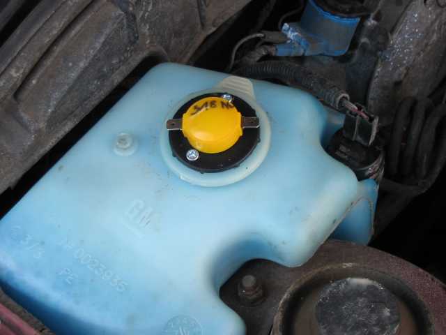

Witam po czytaniu kilku wątków na temat czujników poziomu płynu w spryskiwaczach postanowiłem zrobić coś takiego -nabyłem na giełdzie używany korek z włącznikiem od zbiorniczka płynu hamulcowego(chyba od poloneza) podciąłem ją troszeczkę na zakrętce żeby dotykała do powierzchni zbiorniczka uszczelką .Wywierciłem otworek w zbiorniczku na płyn troszkę większy niż średnica pływaka i za pomocą kleju przykleiłem . Musiałem tylko przeciąć pręcik z pływakiem bo był za krótki i połączyłem go koszulką termiczną tak żeby był ok 1,5-2 cm od dna zbiorniczka . Potem prosty układ z masą i żaróweczką i JEST . 270635636-JUMP2.gif276505247-Fotkazbiorniczkaa.jpg

Ja zamiast żarówki wsadziłem diodę 8mm białą i dałem opornik 700 omów napięcie wziąlem ze ścieżki obok --idzie do żarówki poniżej tej kontrolki -potem kabelek do jednego z końców czujnika , a 2 do masy i to wsjo
taki prosty układ z lampką i masą --pozdrawiam

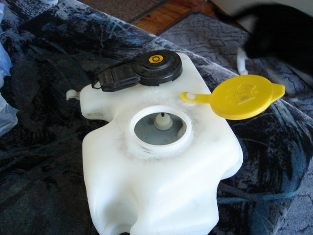

Zapodaj skąd korek, czy wystarczą tylko te srubki jako mocowanie itp.
> To żeś się rozpisał...
> Pozdroofka
Ok.Korek od płynu hamulcowego z malucha .Wyciąłem z korka od spryskiwacza w opelku ten odpowietrzacz i weszło na wcisk .Na wszelki wypadek "wsadziłem" te dwie śrubki i trzyma .Nie chciałem nic kleić , bo wiadomo jak klej trzyma długo ?Reszte zrobiłem jak kolega powyżej .Wolałem to zrobić na korku i nie ciąć zbiornika.

A dlugosc rozwiazales tak samo jak kolega ?? zamiast tych srobek nity wsadz bedzie ladniej. I ta koszulka termiczna jak to wyglada i gdzie kupic i na jakiej zasadzie dziala.
Tak , długość zrobiłem tak jak kolega i .. jest to chyba najlepsze rozwiązanie .Śrubki mi nie przeszkadzają smile.gif jak maska jest zamknieta to i tak ich nie widać .Grunt aby działało .
Koszula kurczliwa ? kupiłem w sklepie z materialami budowlanymi .Wygląda to jak słomka do napojów.Jak ją ogrzejesz zapalniczką to się "ściąga" lub kurczy.
