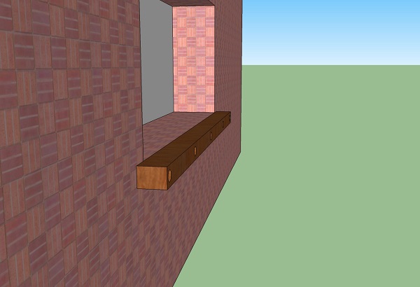

Bede montowal okna w warstwie ocieplenia (sciana 3W) i doradzono mi, zeby zamiast strasznie drogich stalowych konsol dolnych zastosowac drewniana belke, na ktorej oparloby sie okno.
Mam tylko dylemat, czy belke przymocowac uzywajac kotwy chemicznej, czy po prostu przewiercic sciane nosna na wylot i od drugiej strony dac nakretke nieco schowana w pustak...
Sciana nosna bedzie z Porothermu 25cm.
Poki co wydedukowalem sobie plusy i minusy obu rozwiazan, ale chcialbym zobaczyc co Wy na ten temat myslicie smile.gif
I teraz dodatkowe pytanie - jak sie oblicza obciazalnosc takiego zastosowania? Tzn. jak dobrac ilosc / grubosc srub w zaleznosci od ciezaru okna? hmm.gif
IMHO nie idź w to rozwiązanie. Drewno zdecydowanie inaczej absorbuje wilgoć. Będziesz widział inny odcień na ścianie. Druga sprawa to robaki i to że drewno po prostu się rozpadnie za "chwilę". a jak nie będzie oddychać to tym szybciej.

Za duza roznica w cenie. Kilka tys piechota nie chodzi...
> A profil stalowy ? Albo dwuteownik ?
Ale to tez trzeba przykrecic do sciany - czyli problem pozostaje.
Naprawde myslicie, ze dobrej jakosci drewno nie narazone na wilgoc i slonce to zly pomysl?

Co do drewna się wypowiem, bo nie wiem, ale przemyśl, skoro oryginalny element jest metalowy, może jest tego jakaś przyczyna ? Nie montowałem okien, ale jeśli wypowie się ktoś, kto umie policzyć czy taka belka wytrzyma, nie ugnie się i nie będzie za bardzo pracować, to rób smile.gif
Ja bym tutaj zastosował kątownik aluminiowy i śruby (szpilki z pręta gwintowanego) na wylot.

Widze, ze nie rozszyfrowales skrotu zlosnik.gif 3W - sciana trojwarstwowa. Belka bedzie pokryta cienka warstwa welny i pozniej szczelina wentylacyjna. Nie bedzie fizycznie polaczona ze sciana elewacyjna.

Wiem. Ale takowe sa strasznie drogie frown.gif Zastosuje je za to po bokach i od gory - one moga byc mniej wytrzymale, wiec i cena akceptowalna.
Przemysle to jeszcze ok.gif A dlaczego aluminium, a nie drewno?

Aluminium jest lekkie, sztywne i wieczne, a w przypadku kątownika nie będziesz miał problemu z różnicą temperatur, bo aluminium szybko się dostosowuje grinser006.gif. Poza tym kątownik o ściance 5 czy 10 mm będzie niezauważalny. Ja się nie znam, tak mi przyszedł do głowy ten kątownik grinser006.gif. Drewniana belka pewnie też będzie dobra, tak się robiło 100 lat temu i budynki stoją do dzisiaj zlosnik.gif.

No to jeszcze mogę Ci podpowiedzieć że w poprzedniej firmie w której pracowałem robi samemu obramowania z profili stalowych do okien/drzwi z aluminium i dookoła miały przyspawane takie "wąsy" które były przykręcane za pomocą kotew mechanicznych lub chemicznych.
Stolarka miała dookoła fartuchy z EPDM które były klejone do ściany na spec klej a potem wkraczała ekipa od ociepleń i robiła swoje.
Wymuruj dolną krawędź tak, zeby cegły wystawały poza płaszczyznę ściany. Tzn wysuń je w stronę ściany zewnętrznej na tyle na ile chcesz mieć okno wpuszczone w warstwę ocieplenia. Możesz tak wysunąć trzy bloczki. Po bokach i na środku.
