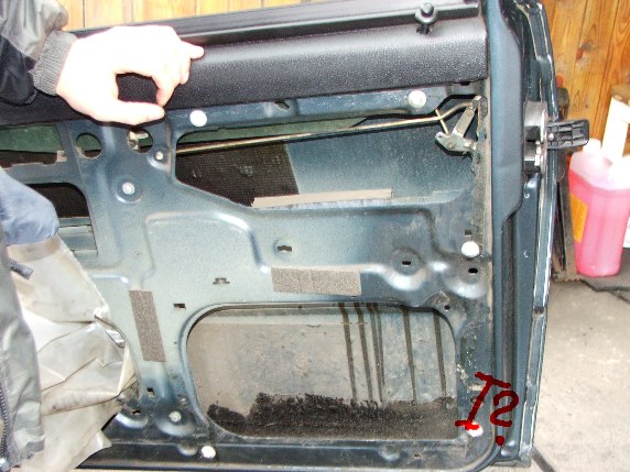

Mam takie pytanie mianowicie chce wstawic glosniki w przednie drzwi chce zrobic to tak ze wytne dziure w tapicerce i glosnik bedzie wewnatrz a maskownica bedzie przezd plasikiem (ta kieszonaka)
I teraz wazne pytanie jak szerokie sa drzwi od tej tapicerki do konca w głąb

tez tak chce tylko planuje wstawic wieksze glosniki i tak mysle czy wejdą do konca ! Zastanawiam sie czy szyba zchodzi do samego dolu ? i jak gleboko moge tam wsadzic te glosniki

Ja mam wsadzone w drzwi głośniki Blaupunkta GTx172 16'ki. Głębokość zabudowy to 56mm i jeszcze zostało trochę miejsca.

Czy wejdą do końca to zależy od głębokości zabudowy - przy 16'kach szyby nie opuścisz do końca. Zostaną jakieś 2cm szyby, chyba że zastosujesz panele i "wyciągniesz" w ten sposób głośnik trochę na zewnątrz.

dokładnie nie pamiętam , ale wydaje mi się że bardzo mało brakowało żeby szyba dotkneła magnesu przy spuszczeniu. Większe głośniki nie wejdą już, 13 to max. Zrób obliczenia porządne to może na mm zmieścisz coś większego ale wątpię.

tak tylko że masz elektryczne szyby? prawda? bo zostaje jeszcze kwestia korbki. Nie wiem jak jest z tym u kolegi kamyla

jeszcze nie mam elektryków bo narazie zima jest to szyb nie otwieram rotfl.gif a tak na poważnie to wszystko zależy od grubości maskownicy czy pozwoli ona na swobodne kręcenie korbką ok.gif
