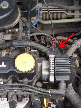

Zawór par paliwa zaznaczyłem na foto, odczytaj błędy metodą na drucik i dopiero później zadawaj następne pytania.

a na czym polega ta metoda na drucik? Dodam, że dwukrotnie już w różnych serwisach płaciłem za sprawdzenie dlaczego zapala się ta kontrolka (podłączali coś do samochodu i sprawdzali "komputer" w aucie) i nic nie stwierdzili. Nie chciałbym płacić po raz trzeci... dlatego proszę o podpowiedź jak to zrobić samemu confused.gif
> Tu popatrz: linka
Sprawdziłem. Poza kodem 12 kontrolka nie pokazuje żadnych innych kodów błędów. I co to oznacza?

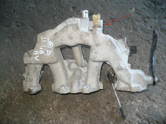

Czujnik zaznaczyłem na fotce, żeby zaślepić EGR to i tak musi być sprawny bo będzie wyskakiwał błąd.

Orochimaru mam spore problemy ze znalezieniem tego czujnika... czy on jest dostępny z pod maski czy trzeba wchodzić pod spód samochodu... zdjęcie, które załączył do tematu BeeMWe kilka postów wcześniej niestety nie bardzo mi pomogło... domyślam się, że po podniesieniu maski, patrząc od przodu na silnik to raczej będzie z tyłu silnika... czy tak? Może mógłbym prosić o jakieś zdjęcie...

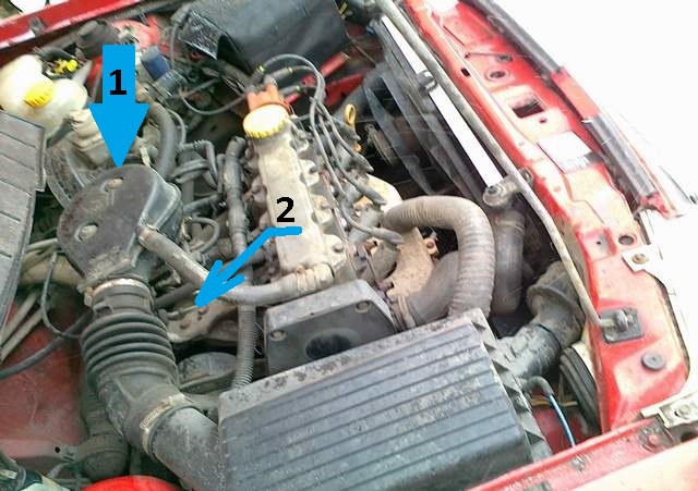

I drugie pytanie czy wtryskiwacz znajdę pod gumową kopułką w centralnym miejscu za silnikiem?

Tak. A jak zerkniesz niżej to zobaczysz czujnik.
W czerwonym kółku. Widzisz w lewym górnym rogu kopułkę o której wspomniałeś? A w prawym górnym widać pokrywę zaworów. Czujnik jest wkręcony w bok kolektora dolotowego.
Zakręć zawór na butli jak radzi kol. maoie. Wykluczysz zalewanie silnika gazem.
Oczywiście Orochimaru był szybszy ja od siebie dorzucę trzy grosze
1 oznaczyłem w którym miejscu znajdziesz wtryskiwacz po odkręceniu dwóch śrub
2 orientacyjnie położenie czujnika ale na fotce wyżej widać to bardzo ładnie ten w czerwonym kółeczku (zazwyczaj jest koloru niebieskiego)

Dzięki Wam za fotki! ... jak dla mnie to oba zdjęcia były potrzebne... bo to pierwsze już gdzieś widziałem ale nie miałem przekonania, że i mnie może dotyczyć.

Zdecydowałem się wymienić ten czujnik, ale po delikatnym odkręceniu zaczęło z niego coś kapać (chyba płyn borygo), więc zaraz go zakręciłem. Tak miało być? Czy dużo płynu stracę gdy go zupełnie wykręcę?
Tak ma być. Jak wyjmiesz jeden i od razu wsadzisz drugi, to po całej operacji stracisz może z 50cm^3.
przekaźnik znajdziesz z prawej strony w nogach pasażera po zdjęciu plastiku jak na załączonym obrazku (zapożyczone z forum)
No to dobrnęliśmy do końca... wyjaśniło się co było przyczyną problemów z zapalaniem silnika na benzynie.
