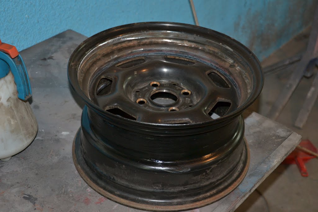

rżniesz ją grinser006.gif na "pół"
rozdzielasz...
w miejsce rozdzielonego wstawiasz odpowiedni pasek blachy, spawasz...
od środka uszczelniasz/konserwujesz

nie wiem jak z naciągiem nigdy tego nie liczyłem jakoś. Swoje robiłem tak, że jak odciołem część felgi to robiłem przymiarkę i sprawdzałem ile max mogę dać blachy, żeby koło było równo z rantem
Mam starą felgę z cc zlosnik.gif Sprzęt i umiejętności są zlosnik.gif Zrobię na próbę jedną jak będzie ok to.....
