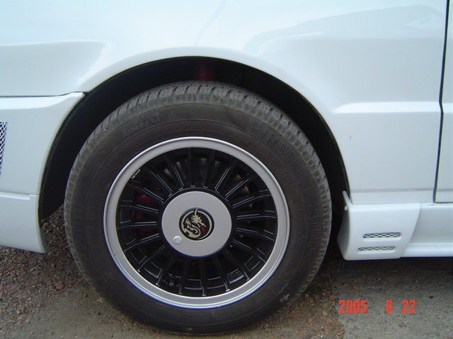

Et38/6Jx14H2 z oponami 185/60 R14. Czy takie aluski wraz z oponkami mozna swobodnie zamontowac do uniaczka. Rozstaw śrub w tych felgach to 4x100, znajomy mowil ze zakladal do brava i pasowaly. Czy konieczne jest zakladanie dystansów czy jakis takich dodatków ? roznica rozstawu to 1 mm wzgledem kazdej osi. Obawiam sie ze rozwiazanie bez przejsciowek jest troche niebezpieczne. Prosze o porade, zanim je zakupie.

najważniejszy jest otwór centrujący aby pasował smile.gif - dla zwiększenia bezpoeczeństwa mozna zastosować śruby pływające, choć ja jeżdzę na 4x100 na zwykłych śrubach i się nie skarże wink.gif natomiast co do rozmiaru felgi to na tył w 100% będzie potrzebny dystans co do przodu to trudno mi powiedzieć ale powinny pasować.

10 mm myśle, że wystarczą - 5 mm mogą być za małe. Najlepiej weź jedno koło i przymierz z tyłu jak pasuje i będziesz wiedział jaki dystans Ci będzie potrzebny waytogo.gif

jeżeli felga nie osiądzie na otworze centrującym nie zakładaj 4x100 - zdecydowanie odradzam nono.gif srub nie musisz mieć pływających bo na normalne śruby też założysz ale nigdy przy takim układzie nie założysz koła idealnie wycentrowanego - ja miałem zniszczony otwór centrujący w moich felgach jak je kupiłem :/ i wystarczyło raz przejechać się A4 z prędkością ok 120km/h więcej nie ryzykowałem bo by mi chyba kierownica ręce pourywała (aż takie drgania były) spineyes.gif - zawiozłem fele do tokarza i wyrównał mi otwory centrujące oraz dorobił pierścienie i teraz 160/170km/h a autko płynie zlosnik.gif - więc tą wersje odradzam - w grę wchodzą jedynie dystanse z pierścieniem osadczym cenrującym ok.gif

wlasnmie mam zamiar wytoczyc je od nowa tak zeby felga mogla osiadac na otworze centrujacym, albo do tych przekladek co mam dospawac pierscien...

Powiem Ci ze bez dystansow sie nie obejdzie, ja mam ET 37 jednak.

Również uzywam śrub od poldoneza wink.gif brak otworu centrującego z tyłu nie odczujesz tak mocno jak na przodzie wink.gif Jest jeszcze jedna rzecz - jeśli masz otwór centrujący (pierścień osadczy na otwór centrujący), na śruby działają mniejsze siły tnace ok.gif
