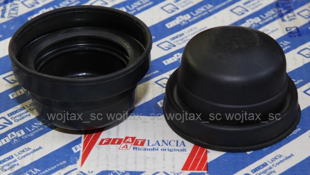

Seicento miało takie coś :
ale na pierwszy rzut oka raczej pasować nie będzie (większa średnica)
Jakąś podkładkę silikonową podprowadziłem żonie z kuchni, i w mojej Linei górne mocowania są pięknie zakryte.
Ciekawą rzeczą jest że na rynek indyjski Linea ma oryginalne osłony kolumn McPhersona, zarówno od góry, jak i od spodu.
Niestety w Europie nie do dostania.
Można było by to sobie zamówić z Bombaju, kosztuje to niewiele, ale przesyłka jest bardzo bardzo droga.
Dlatego podkładki mojej żony z kuchni są bardziej opłacalne ekonomicznie.
P.S. Żona do tej pory szuka tych podkładek, a ja udaję że nic nie wiem zlosnik.gif
