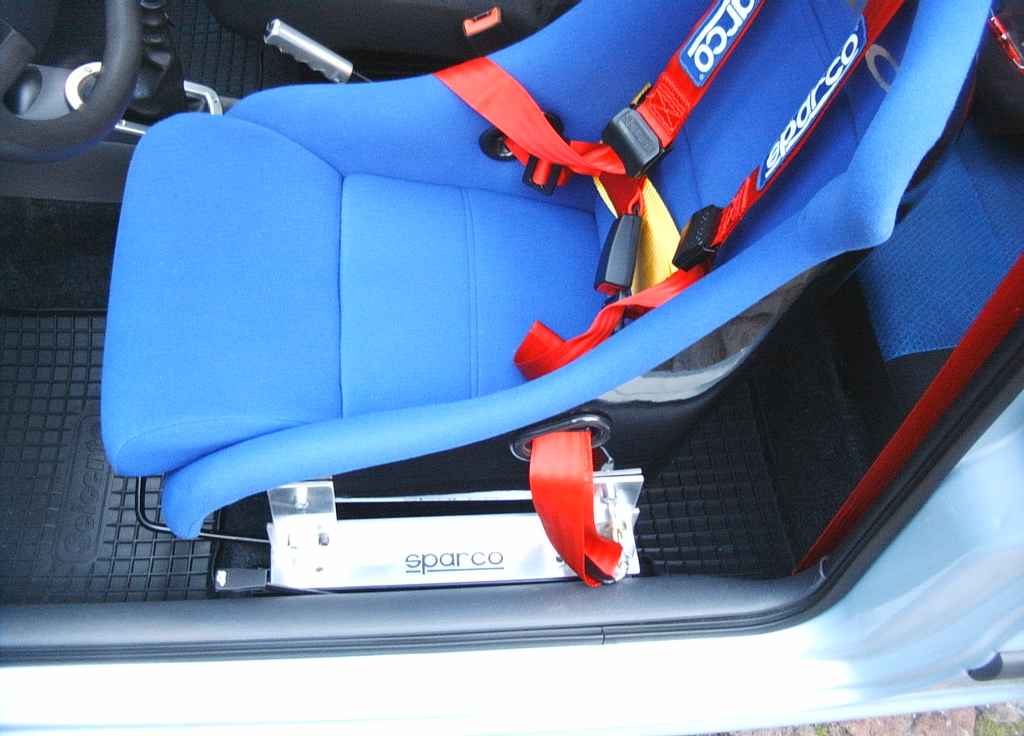

ja sobie zrobiłem takie jak w załączniku - wyglądają jak fabryczne Sparco hehe.gif
> Sparco
takie nie podpasi, bo bimarco musi być przykręcone od dołu, a poza tym to mocowanie nie wygląda na najniższe jakie może być 270751858-jezyk.gif

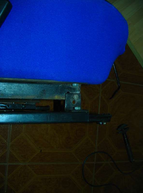

ja mam tak fory dopiero dzis bo postanowilem dac troche wyzej
pzdr
> pzdr
> siakoś dziwnie to wygląda, nie mogę zakumać
> może trzeba
> chyba to zdjęcie jest bokiem w tej chwili
> pzdr
czy to jest uchylne ?
nie nei jest uchylane
faktycznie tak na boku moze byc problem w pionie

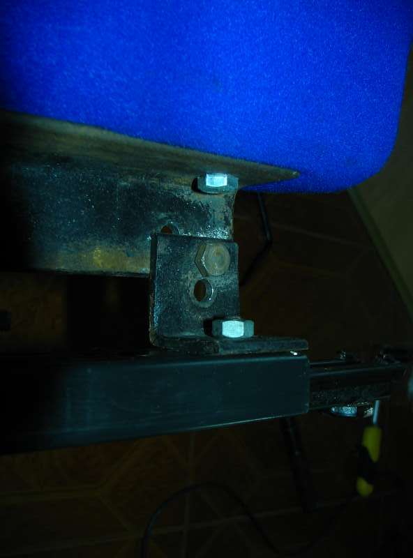

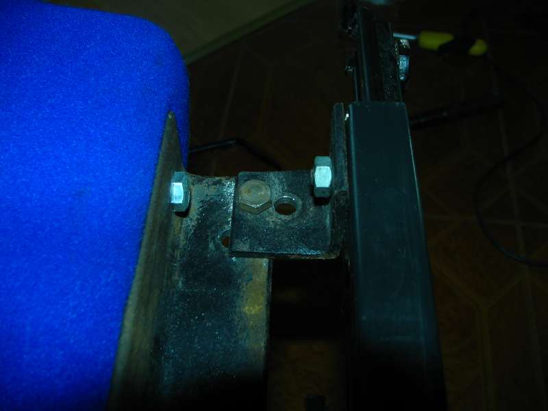

powinienem wstawic o tak
i tu 2 zdjecie troche bardziej mozna zakumac co i jak
pzdr

wygląda dosyć wysoko, czy mi się wydaje?
jakby zropbić taki ceownik, jak tam masz jeden kątownik, to byłoby super smile.gif
> super
mysle ze ci sie wydaje bo podnioslem go o niecale 2cm wiec od szyny do fotela mam 6cm. seryjny pas jest zdecydowanie za wysoko.
