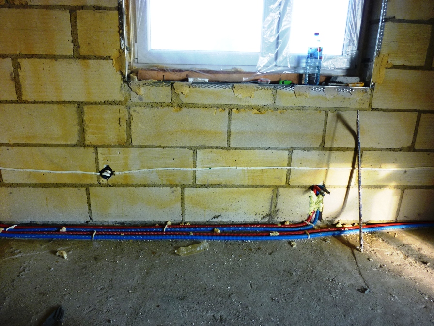

> U mnie przed tynkowaniem spryskali ściany jakimś żółtym, lepliwym szuwaksem
ciekawe czym. Wewnatrz przed tynkami cem-wap robi sie obrzutke cementowa, a na zewnatrz sie gruntuje.
