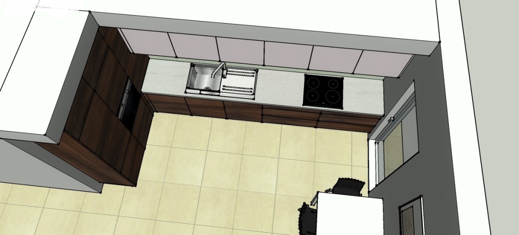

U mnie jest taka sytuacja, na razie luźna propozycja rozmieszczenia szafek i agd, wymiary są rzeczywiste, wysokość pomieszczenia 2.80, górne szafki do sufitu podwieszanego, po dwie 50-tki po obu stronach, obok siebie są w rzeczywistości setkami, na dole priorytet blat ok. 1,5m.
Może ktoś coś jeszcze doradzi, wychwyci, jakieś sensowniejsze rozmieszczenie smile.gif
Typowy ciąg kuchenny w wersji najpierw wyjmujemy z lodówki, myjemy a na koniec gotujemy. Brakuje tylko chociaż odrobiny blatu między lodówką a zlewozmywakiem.

Dokładnie, tutaj dla zobrazowania.

> kuchni nad resztą pomieszczenia. Poniżej pierwotny projekt, niby więcej szafek i ogólnie
> przytłaczająco, a blat roboczy w trzech kawałkach.

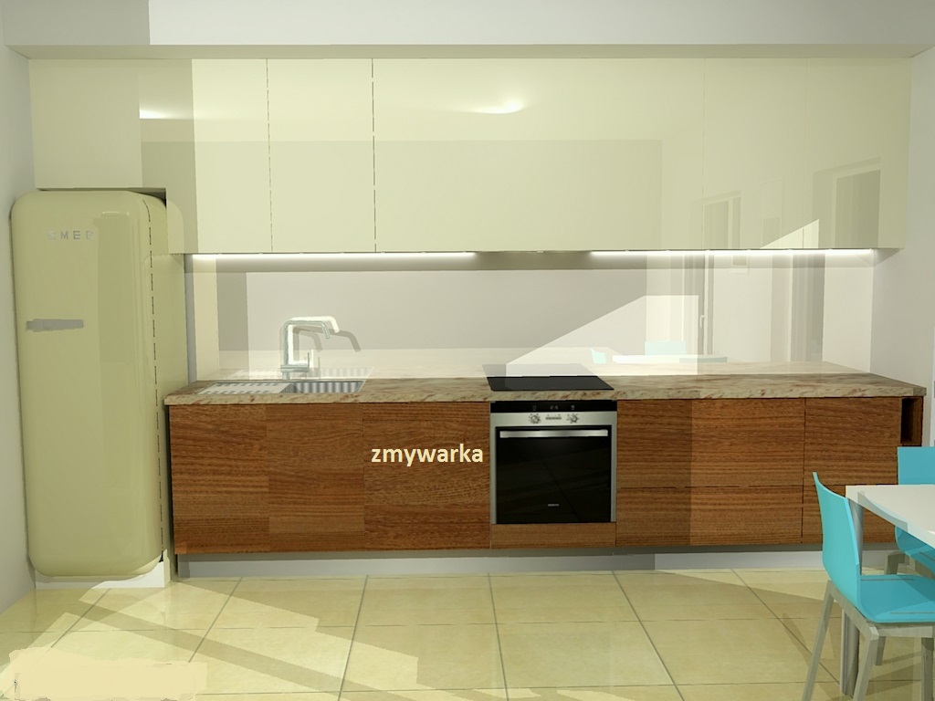

tak lepiej, ale daj piekarnik pod plyte, a zamiast slupka blat - zlew.przesun w lewo. Bedziesz mial mniej szafek, ale wiecej blatu.
Akurat piekarnik, w takim położeniu, był jednym z głównych atutów opcji L zlosnik.gif, ale mniejsza z tym.
Jestem już bliski podjęcia ostatecznej decyzji, główna zmiana to lodówka w zabudowie i zlew jednokomorowy, bez ociekacza jednak, tutaj zauroczył mnie blanko, z serii stellart, ale cena blisko 4tys, szukam czegoś podobnego, ale tańszego zlosnik.gif) Szafki góra wys 92 szer 70, jasny akryl, dolne fornir coś w rodzaju dębu amerykańskiego, i będzie dla mnie ok.
