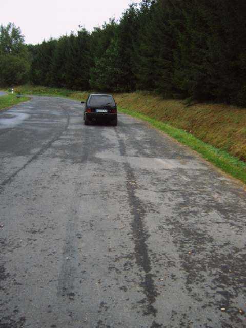

owszem, tyle, ze od razu mowie, ze duze znaczenie ma zawias.
po pierwsze mialem takie opony na setyjnym-totalna terenowka (co bylo widac na fotkach).
po drugie, z przodu przydaje sie stabilizator bo inaczej przy zdarzaja sie obcierki z przodu (winne byly konczace sie amory, jednak o dzwiwo po montazu stabilizatora problem jak reka odjal).
felgi mialy ET 28 i szerokosc 7 cali, z tylu nie bylo plastikowych nadkoli. w kazdym razie zadnych obcierek spowodowanych szerokoscia kola nei bylo.
P.S. nie jestem pewien czy to nawet nei bylo 195/55 R13 ( i to chyba bardziej prawdopodobne).
