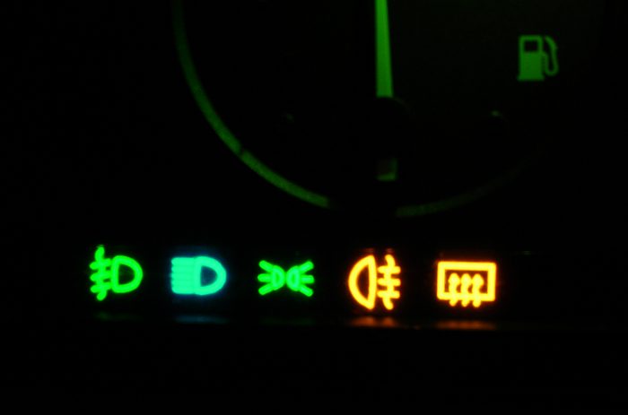

Przy okazji innych robot przy desce rozdzielczej postanowilem wreszcie cos zrobic z kontrolkami. Wiadomo, kontrolki nie sa mocną stroną uniaka. Przy dłuższej jeździe w nocy trzeba je zasłaniać karteczkami, zapalniczką itp. Rozwiązanie okazało się proste wystarczy drukarka czarno-biala (najlepiej laserowa), pisak czarny permanenty i tasma 2-stronna. Nowe piktografy prezentują się ładnie mulher.gif (fotka wyszła troche nie ostra) i co najważniejsze nie dają już po gałach smile.gifyay.gif

Potrzebne beda:
- drukarka laserowa
- porządny czarny pisak wodoodporny
- tasma samoprzylepna 2-stronna, nozyczki, linijka
- chropowata szmatka + spirytus/denaturat
- klucz imbusowy do odkrecenia tablicy wskaznikow, krzyzak sredni
1. Idea, która mnie przyświecała
Kontrolki z czarnym tłem i świecącym konturem można spotkać w wielu samochodach. Ale nie w uno. Kontrolki takie mają oczywiste zalety: ładnie wyglądają i nie męczą wzroku kierowcy w nocy. Czemu nie zapodać takich kontrolek w uniaq?
Przezroczysty rysunek + kolorowa warstwa przezroczysta = nowy piktogram:
Dalej pokażemy jak wykonać przezroczyste rysunki. Kolorowe warstwy już są w tablicy i je wykorzystamy.
Takie kontrolki chciałem mieć już od dawna. Caly problem polegał na tym, że nie wiedziałem jak wykonać przezroczyste rysunki. Olśnienie ideia.gif przyszło w czasie szkolenia bhp w pracy, gdzie pokazywano nam mnóstwo kolorowych slajdów wink.gif
2. Wydruk piktogramów
Sciagmy plik (800kB), ustawiamy w drukarce najlepsze mozliwe ustawienia i drukujemy w rozdzielczości 600 dpi. Jeśli ktoś ma Corela to klika tu. Wydruk ma mieć dokładnie wymiary 119mm x 12,5mm:
(po dokładniejszym zmierzeniu wyszlo: 118,7mm x 12,5mm)
Jeśli nie ma kombinujemy np. zoomem w drukarce. Jesli macie możliwość drukowania w laserówce od razu na folii to super. Jeśli nie, trzeba pofatygować się na ksero i zrobić odbitkę na folii (cena 1.50 pln). Przed pojsciem na ksero dobrze jest zrobic pare wydrukow, wyciac i nakleic je wszystkie na jedną stronę A4. Będą na zapas w razie czego.
Czarny kolor na odbitce ksero jest na razie do bani, bo prześwituje. Czarnym markerem delikatnie poprawiamy tło rysunków. Tak żeby nie było prześwitów patrząc pod światło. Jest to delikatna robota, więc najlepiej usmiechnac sie do serce.gif albo odłożyc piwo.gif na później biglaugh.gif
3. Wyciagamy tablice wskaznikow: wkladamy reke za tablice (w tym celu np. ja musze polozyc sie na plecach pod kierownicą) i wyciagmy linke predkosciomierza, odkrecamy 2 wkrety z przodu tablicy, wyciagamy troche tablice do siebie i wypinamy 5 wtykow z tylu. Tablica uwolniona!
4. Krzyzakiem rozkrecamy tablice wskaznikow z tylu, podwazamy zatrzaski i wyciagmy biala tylną część z przedniej czarnej. Z tylnej części delikatnie wyciągamy czarny plastik maskujący licznik i wskaźniki. Wyciągamy listwę z piktogramami. Listwa składa się z 2 warstw wierzchniej, z której za chwilę będziemy mozolnie ścierać stare piktogramy:
...i dolnej filtrującej światło, która doskonale nada się do nowych kontrolek:
5. Scierka + spirytus. Scieramy stare piktogramy.
10. Scieramy stare piktogramy.
Jest to najbardziej pracochlonna część roboty. W miejcu startych piktogramów listwa zrobi się błyszcząca, a normalnie jest matowa. Nie należy się tym przejmować. Po złożeniu wszystkiego do kupy nie będzie tego widać.
11. Wycinamy z folii pasek z nowymi piktogramami, trochę szerszy od listwy. Z taśmy klejącej 2-stronnej wycinamy cienkie 2-3 mm paseczki i naklejamy je od spodu paska filtrującego. Robimy coś w stylu "obramowania" - tasme przykejamy tylko w nieprzezroczystych miejscach. Na to naklejamy od spodu pasek z nowymi piktogramami i przycinamy nożyczkami szerokość, żeby pasowal.
Kontrolkę "LPG" odciąłem od reszty i założyłem w miejscu kontrolki wtrysku. Kontrolki cisnienia oleju, aku i stopu zostawiłem po staremu. W sprawnym samochodzie i tak sie nie świecą ok.gif
12. Skręcamy do kupy i zakładamy tablicę wskażników. Powodzenia!
