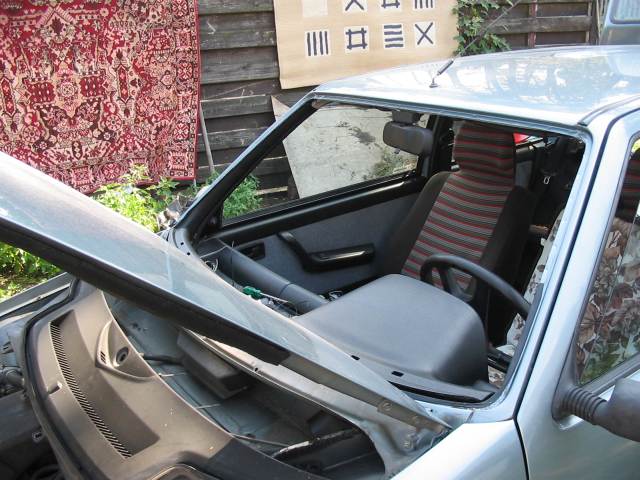

ja nie wiedzialem smile.gif metoda prob i bledow w ciagu godziny szyba byla miejscu. jedynie co to trzeba bylo odkrecic i poluzowac deske rozdzielcza bo ta zachodzi na uszczelke.
a tu zdjecie mojego uniaka bez szyby. gdybym wiedzial to bym zrobil manual
> gdzie ostre krawedzie? ja nic nie obklejalem...
w rogach sa zgrzey blach i czasem nie rowno ustawione maja ostre krawedzie dlatego fabrycznei miejscami dawali tasme.
i podczas wciagania sznurkiem mozna go przerwac lub zablokowac.
Najgorzej jak jest juz pruchno z podszybia:) kiedys tak w maluchu wstawialem, to sznurek wyciagalem z karoseria:):)
