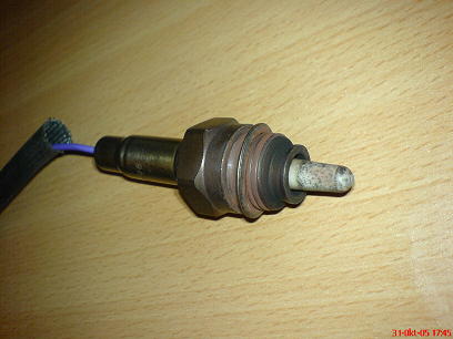

kto to wyprodukowal (niby koreanska) i czy ma ktos jakies opinie o niej (vide zalacznik)?

wracajac jednak z Palestyny, ta sonda, ktorej zdjecie w zalaczniku w poscie otwierajacym watek SIE rozni ksztaltem - to widac, a dwa nie ma napisu "AC Delco", ma tylko, umiarkowanie widoczne na zdjeciu oznaczenie serii (producenta?) a mianowicie: 4N06227
poza tym, dlaczego sonda numer 1 na zdjeciu kol. "Marasa" mialaby byc podroba?

A tak konkretnie bardzo mi przypomina podróbkę z mojego zdjęcia.
Jeśłi jest pakowana jak ta:
KLIK
Jest też taka sama dziadowska nalepka GM na torebce.
W domu okazało się, że niebieski napis GM był na plujce dorabiany.
