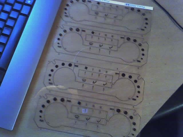

a mitez poslesz?? bo ja włąsnie rozberałem ten panelik od pokreteł i mam wrazenie ze ten papier kaj są piktogramyy jets jakis inny, podobny do papieru foto. i che sobie takie cos jak te pitkogramy pzrerobic wydrukowac cos innego, mozesz pzresłac lub doradzic cósik?? pozdraiwam
heheh jak dostalem tamten panel to dal mi jeszcze biale zegary do UT oraz wydruk do nagrzewnicy.
Papier HP Rapid-Dry
ale tych nie udostepnie bo Ania z Gdanska ma wylacznosc na ten wzor grinser006.gif
Jak chcesz zrobic to wyciagnij stare dajesz na skaner i jedziesz w photoshopie lub corelu.
skan bedzie przeklamany bo sa przegiecia na przezroczystym plastyku.
dajesz do druku w poligraficznym punkcie jakies 2 pln za A4 i jedziesz.
hmmm... hmm.gif czy aby jestes w posiadaniu wzoru pitogramow pokretel nawiewu do wydruku etc...??? biglaugh.gif no wiesz... zlosnik.gif mialbym na nie ochote cfaniaczek.gif

kurcze:( za tępy jestem na to:( wolałbym gotowca smile.gifgrinser006.gif odpłatnie oszywiście smile.gif eh ale cóż może ktoś chętny sie trafi:)
> kurcze:( za tępy jestem na to:( wolałbym gotowca odpłatnie
> oszywiście eh ale cóż może ktoś chętny sie trafi:)
jakbym miał plika do wydruku to moge Ci wydrukować. drukareczka laserowa i folii u mnie pod dostatkiem zlosnik.gif

są folie i do drukarek laserowych i do atramentowych, są też i takie i takie samoprzylepne. a jaka cena to nie mam pojecia. pewnie dużo droższe będą kupowane na szutki a paczkowane będą po min 20szt.
ważne jest żeby byle czego nie wsadzić do drukarki laserowej. tzn do nich folia musi być specjalna żeby sie nie przylepiła do bębna podgrzewającego, skolei na folii przeznaczonej do drukarki laserowej nie wydrukujemy nic na atramentowej bo tusz sie rozmyje .w tym drugim przypadku nie ma obawy o uszkodzenie drukarki.

z jednej str. gladka, z dugiej szorstka. drukujesz dwa ray zeby nie bylo przebic i cacy.

Ja potrzebuję tego papierka w zapisie wektorowym.Nie ma ktoś przypadkiem??????????
