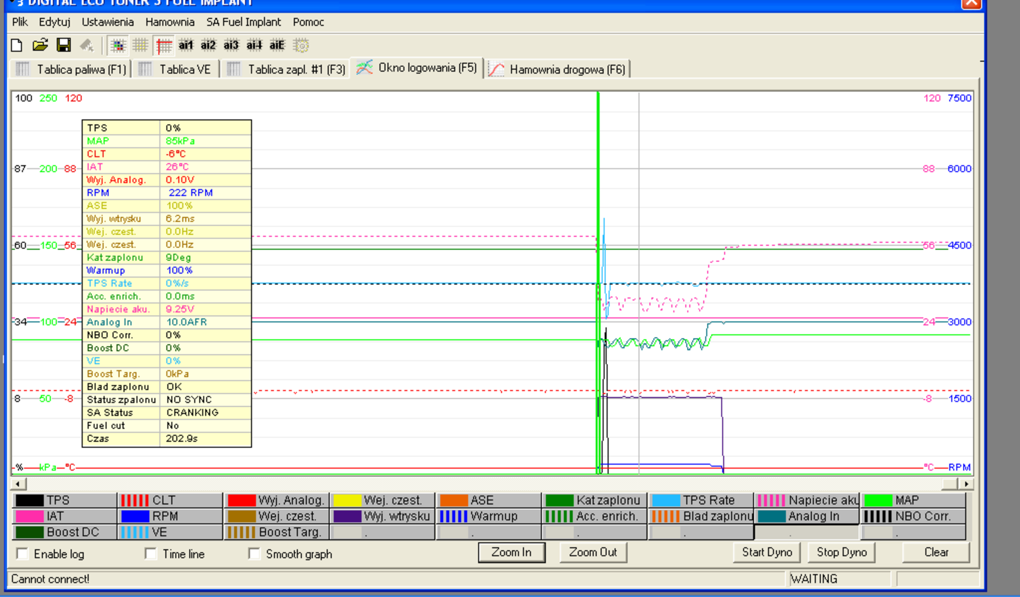

Chodził, chodził, huk i nie chodzi ;p tak w skrócie, iskra jest, paliwo jest, rozrząd okej, mapa startowa wszystko ok..
Jednak w decie pokazuje Ignition : No Sync - tak jakby nie mógł zsynchronizować.
Wymienione na inny czujnik wału, wszystko dobrze powpinane, odległość testowana mniejsza i większa, dalej det nie widzi i pokazuje no sync.
co za tym idzie wtryski nie leją i nie pali;/

Dokładnie, wrzucam do tego log-a z próby odpalania, Napięcie na wtryski iść, raczej idzie bo miernikiem sprawdzałem po 2 pinach na wtryskach i podczas kręcenia jest 12v

No czujniki cos sie rozkalibrowały ;P zaraz poprawie.
Jestem pewien ze iskra jest, sprawdzałem, imo jest troche słaba, nie biała ; niebiesko-biała, gruba tylko taka fioletowa, niebiesko-fioletowa cieniutka.

Nie znam się na DET ale przy napięciu acu 9,25V w sumie ma prawo nie zapalać.
Na "plaku" odpalił , zapłon sie synchronizje pokazuje sync.
wyjąłem wtryskiwacze i nie sikają.
Wszystko wskazuje ze uwalił sie powerout w decie

Masz pod dwa banki? Przeloz wyjscie wtryskow z pinu 20 na 18 (uwaga bo pisze z pamieci. Sprawdz w rozposce) zmien komfiguracje na dwa banki i sprobuj odpalic.
Dzięki Lesiu za pomoc wink.gif Mam pod 20stką tylko bo full group, po serii testów, i waszej pomocy stwierdziłem ze to jednak upalone wyjscie w decie, spakowałem jutro wysyłam, i zobaczymy smile.gif
