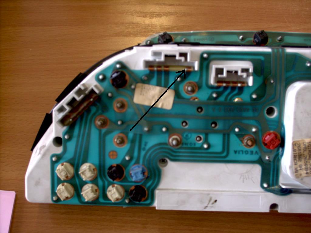

sx-owe zegary będą działać kabel sygnałowy musisz podpiąć pod nóżkę 84 lub 23 chyba (nie pamiętam bo obecnie mam wstawiony fabryczny bez obrotka) a do deski kabel sygnałowy tutaj gdzie strzałka
