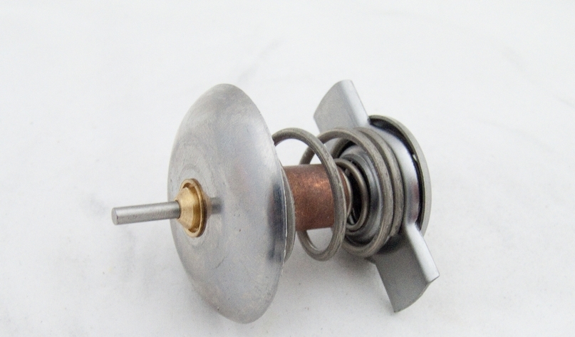

Wymieniał ktoś może wkład termostatu w tym silniku?
Ja szukałem i w sklepie u mnie w mieście twierdzą że nie ma. Ja na upartego kupiłem tak na próbę Stahlter T014.92 podejdzie to do tego silnika?
W nocie katalogowej piszą, że w do Zafiry A z Z18XE może być to chyba i do Astry powinien pasować?

ja zmieniałem całą obudowę termostatu - montowałem taki z V-B bo ma miejsce na dwa czujniki - a potrzebowałem u siebie dołożyć wskaźnik temperatury na desce. I wszystko pasowało idealnie.
Dlatego uważam, że jeżeli jest dostępny wkład np. do V-B z silnikiem Z18XE to będzie też pasował do Twojej A-G ale także Zafiry i A-H,
W sklepie twierdzili ze ten termostat do 2 litrów jest, niedługo będę wiedział i jak podejdzie i będzie dobrze działać to napisze jak pracuje, a jak nie to wziąłem dziś wolne i będę dalej szukał.
T014.92
Miałem ostatnio taki i sprzedałem. Równie dobrze może być od Astry F X14XE, X16XEL, byle nie od AG X16XEL bo tam jest z dziurką a musi być bez.
A moduł wentylatorów to raczej jest, weź schyl się z lewej strony pod przedni zderzak i zobacz czy będą dwie duże wtyczki z czerwonymi blokadami.
W roczniku 2003 nie ma modułu, wenty steruje ECM, za pomocą przekaźników oczywiście.
Wszystko się zgadza bo dziś modułu nie znalazłem, a wentylatory się włączają.
Termostat założony i jak dla mnie pracuje prawidłowo.
Co prawda w aucie miałem wkład o innym troszkę kształcie:
Ten stachlter ma półkolisty kształt, ale po założeniu pasuje i trzyma szczelnie.

W swoim XELu miałem oba rodzaje. Pierwszy był firmy Mera, i był właśnie taki płaski, drugi wypukły to Stahlter. Na tym drugim auto rewelacyjnie się rozgrzewało ok.gif
