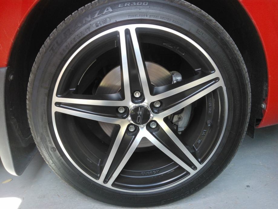

Ale po co czekać do wieczora? Asymetryczne.
156409547_3_1000x700_opony-185-60-15-bridgestone-touranza-er300-2szt-65mm-opony_rev007.jpg
Po prawej, na górze napis: "OUTSIDE"
A tu dla odmiany na dole, po lewej:
Outside
Inside
oraz narysowana strzałeczka - przy oponach kierunkowych
