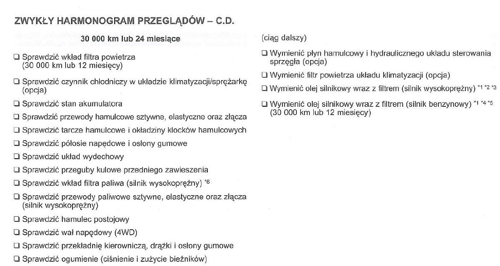

- harmonogram zwykły - 30kkm lub 2 lata
- harmonogram dla pojazdów eksploatowanych w ciężkich warunkach, w tym jest m.in. jazda z częstym zatrzymywaniem się (ruch uliczny icon_eek.gif), ale wtedy chcą wymieniać olej wraz filtrem po 6 miesiącach icon_eek.gif lub 15kkm

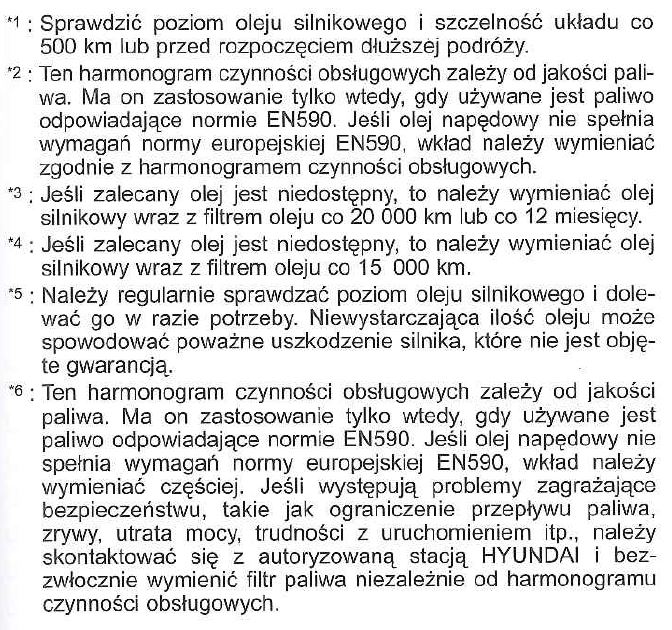

Nie wiem czy zauważyłeś, ale tam są *
Wg. mnie żaden z warunków nie jest spełniony
Poza tym jak dla mnie, jeśli producent przewiduje przegląd po 12 miesiącach to powinien jasno/jak krowie na rowie to wyszczególnić w instrukcji i książce serwisowej. O ile książka serwisowa z tego co pamiętam nie zawiera szczegółów kiedy należy zrobić przegląd, o tyle w instrukcji w dziale obsługa strona pod tytułem "Zwykły harmonogram przeglądów 30 000 km lub 24 miesiące" jest jako pierwsza w kolejności. Nie ma przed nią strony z informacją o "mini" przeglądzie po 12 miesiącach.

przecież te gwiazdki to nie warunki a dodatkowe zalecenia...
przy małym przebiegu masz wymienić olej po roku i kropka
dla mnie jasne
