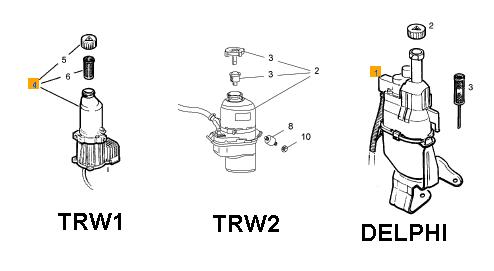

> jak zidentyfikować przekładnie TRW??
Można po szczegółach budowy:
PS. I mam takie info niesprawdzone, że do 1998-2000 roku stosowano zamiennie TRW 1 lub Delphi, w 2001 tylko TRW 1, a od 2002- tylko TRW 2. Mogą także róznić się kolorem płynu wspomagania, TRW 1 ma na pewno zielony, tylko GM, a Delphi jakiś uniwersalny, kolor [edit] czerwony, poszperałem.

wiedziałem że można rozróżnić przekładnie Delphi i TRW po budowie samej przekładni i po zbiorniczku, nie wiedziałem natomiast że można też po budowie rozróżnić generacje TRW, ale super wiedzieć że można je rozróżnić po tym info które wrzucił kol. master22221 ok.gif
no i wszystko jasne, jeden rzut oka pod maskę i wiadomo z czym ma się do czynienia ok.gif

dziekuję koledze master22221
informacja którą podał ułatwi wielu urzytkownikom wybór przekładni.
