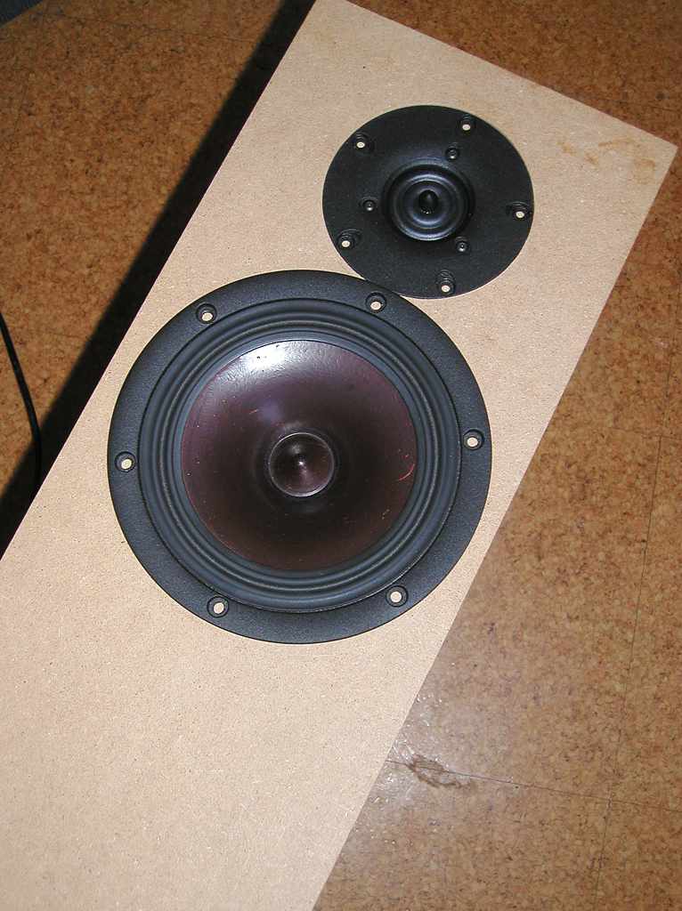

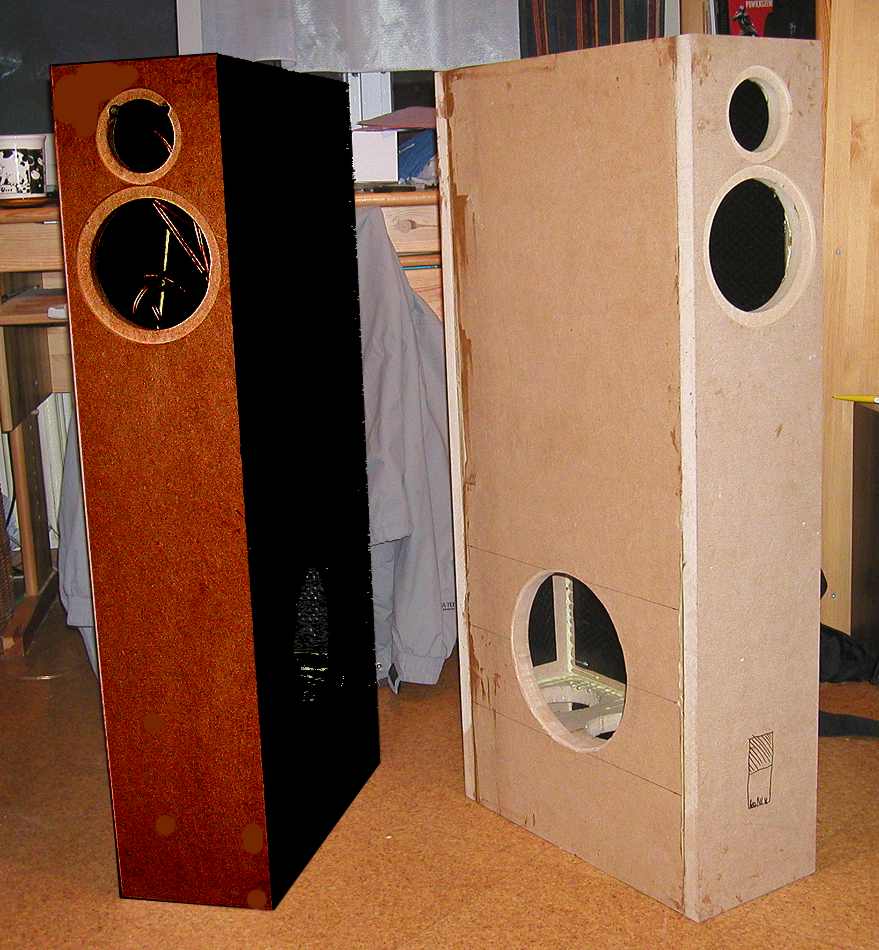

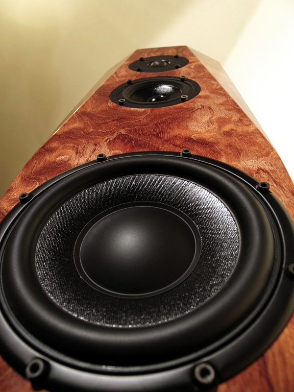

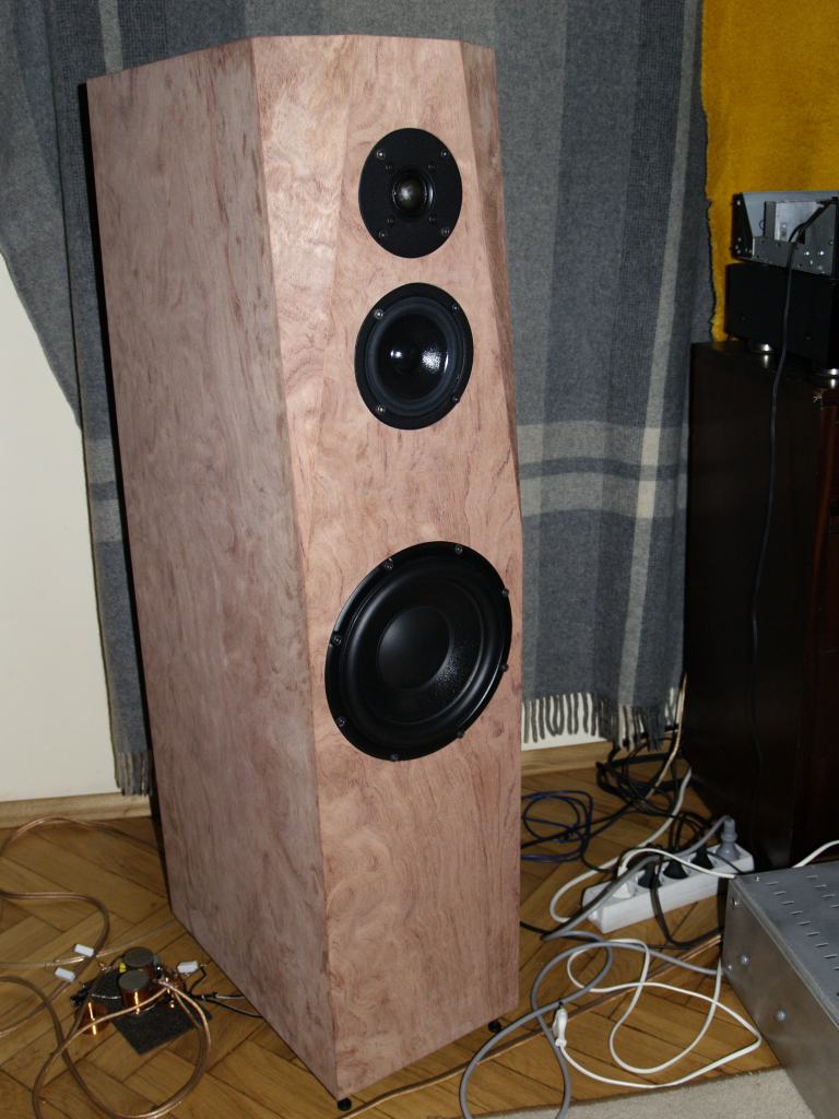

przed lakierowaniem, chodzące i docierające się na prowizorycznej zwrotce... nie jest tak źle jak straszyliście z tym basem... jest potężny ale o dziwo kontrola jest niezła (może zasługa wzmacniacza) co ciekawe po zatkaniu BR dźwięk sie prawie nie zmienia... confused.gif
góra to miód IMO... ten SS9500 to niezły jest... ciekawe co będzie na prawdziwej zwrotnicy... narazie nieźle się to wszystko zapowiada ale jeszcze długa droga do końca smile.gif)

Hmm, faza testów i dogrzewania zakończona. Pisze kolega że Peerleess muli. Rzeczywiście podpięty pod Yamahe 930 muli jak cholera, ale pod przedwzmacniaczem Rotela i mocną końcówką jest posłuszny i szybciutki i bardzo zadowolony jestem. Coprawda obudowa nie jest w ogóle tłumiona więc może to troche tłumaczy. Niedługo napisze coś więcej i zrobie dokładne foty całości (jak tylko wsadze zwrotnice do wewnątrz obudowy.
  • 6 miesięcy później...
i już sprzedane na allegro. teraz będzie konstrukcja na kopółce, średniotonowej 15cm i 26cm aluminiowym Scan speaku. Wszystko z serii Revelator biglaugh.gifzlosnik.gif
jak to gra i jaka reszta klocków jeśli mozna wiedzieć ?

jeżeli graja tak jak wygląaja to chciałbym tego posłuchać. Piekny fornir smile.gif
> super wykonanie !!
Wyszły ładnie, do pełni szcześcia brakuje idealnie gładkiej powierzchni lakierniczej, z następnymi kolumnami udam sie chyba do jakiegoś lakiernika z komorą bezpyłową. Obudowa zasypana 25kg piasku okazała się praktycznie całkowicie głucha (stukanie po obudowie) i ważyła bagatela 75kg/sztuka :-)

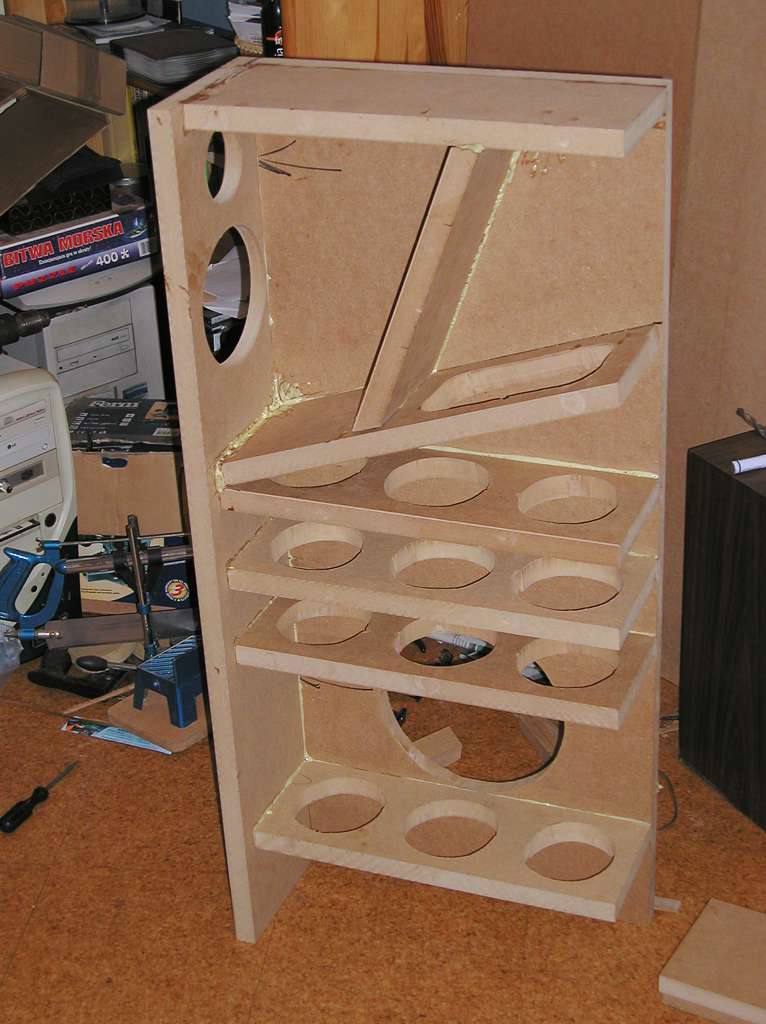

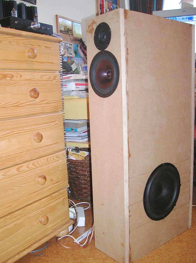

am juz dechy:
Generalnie z tą drugą kolumną wiąże się pewna ilość niewiadomych biglaugh.gif

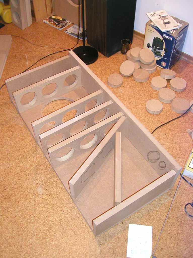

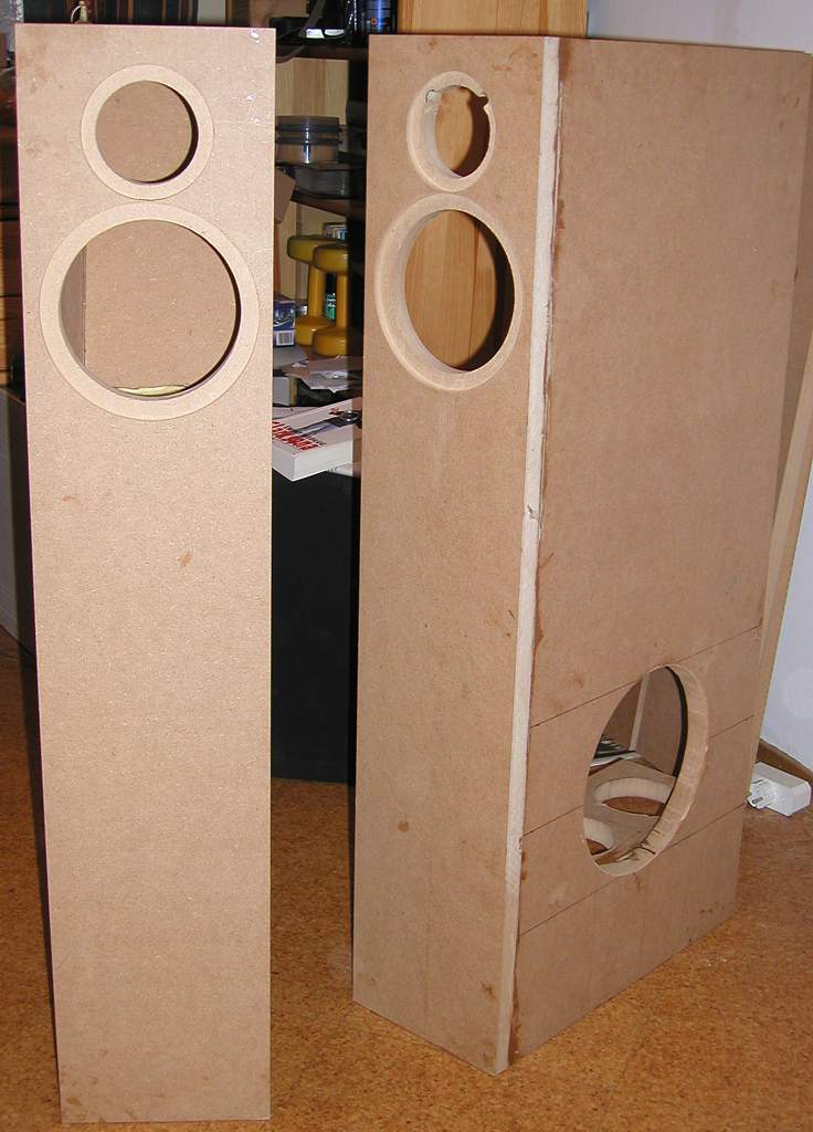

przypomniała sie niedola, cięcie wyżynarą (kiepską) w MDFie otworów to ciężki chleb. Ale peerlessik już ma dziure. Front z frezami zamówiłem u stolarza...
powstają również przegrody wzmacniające :-) w tle widać kolumny zastęopcze 270751858-jezyk.gif
widze, ze masz tam frezarke gornowrzecionowa, takze nie lepiej nia wycinac owtory pod glosniki niz meczyc sie wyzynarka i takie krzywe dziurki robic wink.gif
wiecej zabawy, te krzywe dziurki wewnątrz to tylko na przegrody i nie ma to najmniejszego znaczenia, teoretycznie to nawet lepiej że krzywe, natomiast SLS-10 nie wymaga frezu stąd dziura też nie musi być idealna.
Frontu robić bym sie nie podjął bo chce miec starannie dlatego i tak dostane gotowy z frezami w poniedziałek od sprawdzonego stolarza.
Frezare kupiłem na zapas bo nie wiedziałęm czy mi sie uda znaleźć kogos kto sie tego podejmie (frezowania) bo gdzie nie dzwoniłem to mówili mi termin na styczeń/luty. na szczęście ten sprawdzony stolarz sie zlitował :-) problem nie jest we frezowaniu jako takim ale w wycięciu idealnego otworupo którym trzeba prowadzić łożysko frezu.

frezarka po malutkiej modyfikacji nadaje sie idealnie do wycinania okregow .... na koncu jednej z 2 prowadnic ktora masz po skraju maszyny robisz otorek na kreta i dzieki temu robi sie z niej idealny cyrkielek wink.gif cienki frez i mozna cuda wianki wycinac ok.gif
> idealny cyrkielek cienki frez i mozna cuda wianki wycinac

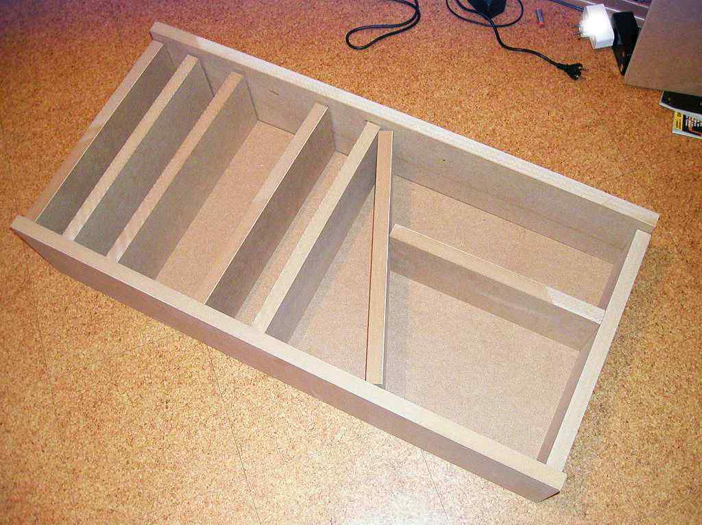

w pół posklejane, polecam klej SOUDAL 66A, przesuwać mozna do 1/2h, po 3h można ściągać ściski i kleić następne powierzchnie.
celowo jak najbliżej siebie wiadomo z jakich względów. XT18WO mimo że wymaga frezu posiada kosz który milimetr na niego nachodzi, dzięki temu leciutko nasunięty jest na XT25

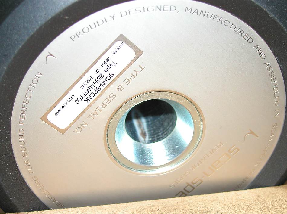

...bo takiego miana chyba nikt mu nie odmówi. Przetworniki za grubą kase (komplecik Scanspeaków Revelatorów) a buda jak nizej (mdf 30mm, 45 litrów na 26W, zamknięta):
głośniczki, od góry 9900, 15M i 26W
wytłumienie, początkowe oczywiście ;-)
obydwie sklejone i czekające na szpachle i fornir
