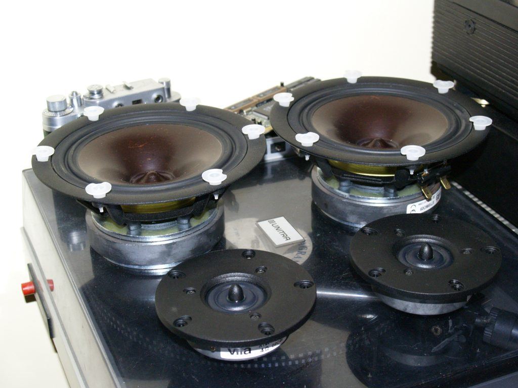

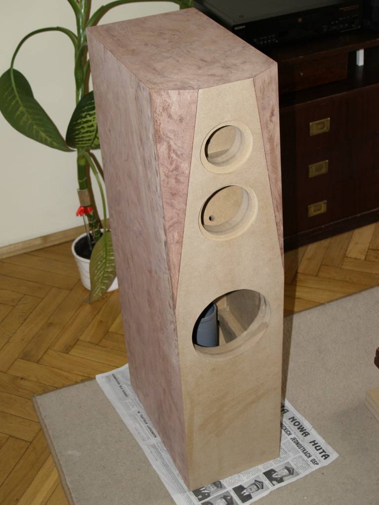

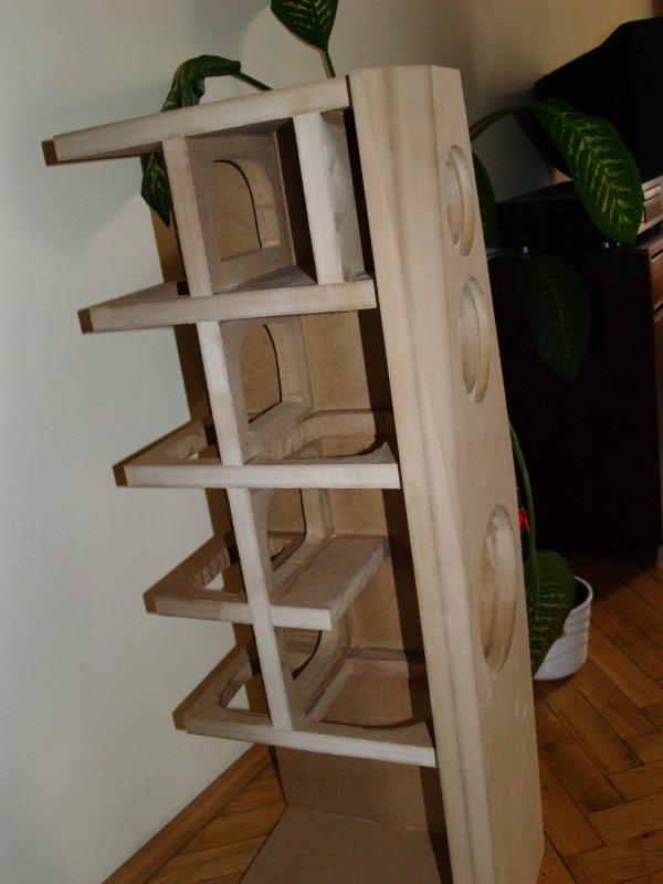

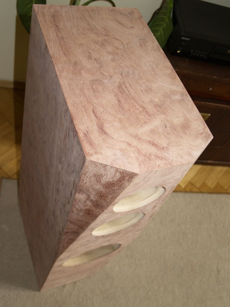

dżiz jak patrze na takie kleci_dupstwo to mi sie nóż otwiera... taki wielki głośnik w tak zrobionej skrzyni zlosnik.gif toż to będą ścianki i te kołki grać razem z membraną zlosnik.gif
> wielki głośnik w tak zrobionej skrzyni toż to będą ścianki i te
> tak sie robi skrzynie a nie...
> a to pod jednego peerlessa SLS-8
> przednia ścianka 5cm
Buda bardzo ładna i solidna, jednak głośnik mabardzo zawyżone parametry i ogólnie ludzie go nie polecają. Ale nie o tym jest ten topic. Nie róbmy OFF:) 20.GIF

oto ciąg dalszy zmagań...
> hmm no parametry to on ma niezłe, niestety nie słuchałem go jeszcze
> to sie nie wypowiadam... ma on zejść w tej skrzyni do 26Hz
> Czym jest skrzyneczka malowana? To jakiś impregnat?

no ba, jutro własnie jadę po głośniczki - na górze Scan speak 9500 + vifa pl11 no i ten Peerless... ciekawe jak to zagra wszystko biglaugh.gif
zwrotka ? iskad pomysł na takie komponenty ...
hmm pomysł stąd że 9500 + pl11 ładnie podobno razem chodzą, a do tego tą drugą mozna nisko ciachnąć, a peerless nisko schodzi a ja lubie niski bassss hehe.gifzlosnik.gif
ma 40 litrów więc jak impulsowa będzie "nie taka" to przy zatyczce powinien rozsądnie też chodzić w zamkniętej smile.gif)
zwrotke się będzie powoli projektować wink.gif... narazie musze przegonić z jakieś 2 tygodnie głośniki na bele czym żeby się "dotarły" smile.gif
SLS-8 to taka padaka jakiej ze świecą szukać... miałem i sprzedałem. Gral fatalnie biorąc pod uwage jego cenę, jedyne co było jego zaletą to nie najgorsza barwa ale mulił nieziemsko. Mierzyłem również jego parametry, nie nadaje sie zupełnie do BR(QTS~0,7) a w zamkniętej budzie ma niską wytrzymałość mocową, która w połaczeniu z b.niską efektywnością skutkuje tym, że nawet jak na głośnik 8' gra cicho. Jeśli potrzebujesz jego paremetrów TS to chętnie podrzuce.
> chętnie podrzuce.
> Pozdro
dobrze że zrobiłem 40 litrów to najwyżej będe walczył z zamkniętą....
kurde a czytałem po różnych zachodnich forach to go chwalą....
> przyznam szczerze że niemiło mi to słyszeć...
> będe sam wszystko mierzył więc lajt
> się jeszcze okarze że w drugich kolumnach na xt18wo niżej zejde...
40 litrów na ten głośnik to znacznie za dużo.
Optymalnie gra w ok 30l, na siłe można dać BR ale wtedy już konkretnie zamula. Ja niestety bardzo sie na tym głośniku zawiodłem, bo okazało sie, że lepiej gra stx 20-120-8AW, na którym robiłem subwoofer. Co ciekawe SLS miał znacznie gorszą kontrole niż ten stx i nie schodzil tak nisko, ale barwa basu była nieco lepsza jednak u SLSa. Ten SLS(jak i inne głośniki z tej serii) to głośniki świetnie sprawdzające sie w roli subwoofera w kinie domowym, do muzyki nie polecam, chyba, że lubisz przeciągający i mało urozmaicony bas. Dawanie go do kolumn to też pomyłka.. ten głośnik ma w porywach 84db/1W efektywności, jeśli dojdzie nam jeszcze kompensacja Baffle step to tracimy kolejne 6db wiec trzeba będzie bardzo tlumić reszte głośników a i wzmacniacz konkretny temu SLSowi jest potrzebny.
no nic - wzmak jest konkretny i bezwzględny więc może jakoś weźmie go za pysk wink.gif

tak wyglądają po połozeniu forniru... jeszcze tylko lakier (po polakierowaniu robią się brązowe i dużo ciemniejsze)...
kolumny ważą 35 kg/sztuka bez głośników i bez piachu - planowana waga ok 60 kg/sztuka

zrób osobny wątek i opisz dokładnie co i jak jeśli możes i oczywiście to nie problem dla Ciebie z uwzględnieniem zasilania do kolumn, CD jak i cłej reszty ... ok.gif
opisze wszystko jak skończe bo narazie nie narzekam na brak roboty zlosnik.gifok.gif
