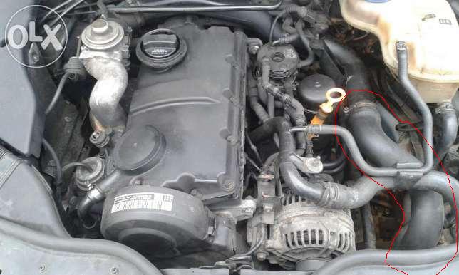

Potrzebuję numer części przewodu widocznego na zdjęciu.
Biegnie on od intercoolera.
Samochód to Passat B5 1.9 tdi 115KM.
Plastikowa osłona na górze silnika nie była dokręcona i przecięła przewód. Muszę kupić nowy lub używany zlosnik.gif ale potrzebuję numer części.
Pomoże ktoś?

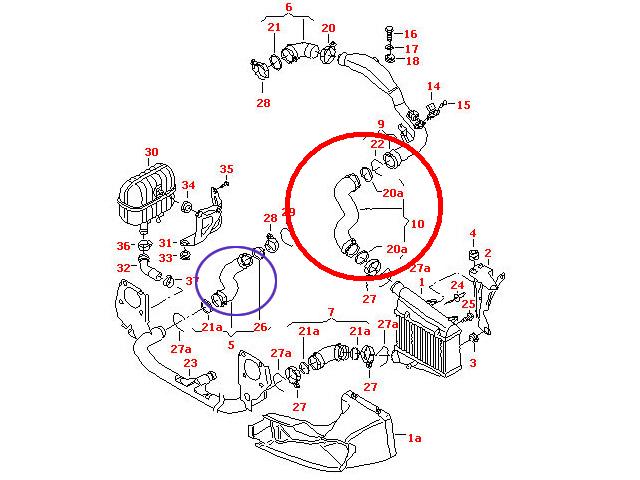

058145856D

Najprawdopodobniej 3B0145828G ale zobacz na starym węży powinno być wybite.W niezłym zamienniku koło 135zł taka rurka.

Chodzi o element zaznaczony jako 10 na schemacie.

W takim razie najprawdopodobniej symbol który podał kolega powyżej jest prawidłowy.Nie mam niestety etki aby Ci sprawdzić.

Trzeba by porównać .Coś a la to co podlinkowałem.
Element zaznaczony kółkiem to to na pewno nie jest,to jest właśnie numer 10 czyli 058145856D tak jak kolega napisał.

Wygląda że to ten, tylko że u mnie jest inna osłona silnika ale wygląda na to że przewód ten sam. Auto stoi 900km ode mnie więc nie mogę sprawdzić.
> Element nr.10 to na pewno nie jest bo idzie bezpośrednio do turbiny.
Chodzi o ten zaznaczony na czerwono.
Sorry ale to nie mój schemat i wkleiłem tak jak znalazłem.

Jedź do ASO. Miałem ten sam problem a B5FL i szukałem na llegro używka 100zł zamiennik 135zł a w ASO 150zł hehe.gif

058 145 856 K
> 058 145 856 K
a czym to sie różni od:
