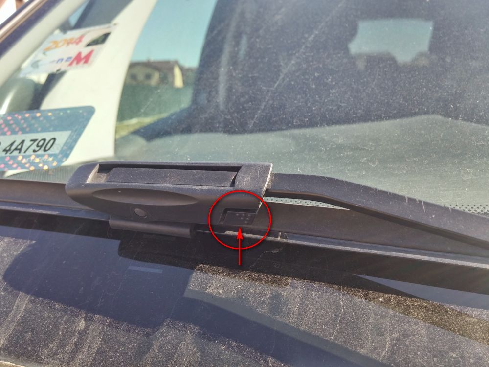

Jak się to cudo wymienia ? Instrukcja, choć porusza wiele idiotycznych kwestii akurat wymiany wycieraczki nie ilustruje.
Te "ściskacze" po prawej stronie w jednej wycieraczce już złamałem, bez efektu. Auto to c3 picasso, podobne sa chyba w c4 i niektórych peugeotach. A w XP wymiana zajmuje 2 sekundy, jest intuicyjna i bezproblemowa. Komu to przeszkadzało ?
Wduszasz ten dzyndzel i ciągniesz. Trzeba użyć siły, bo to trochę siedzi.

Sęk w tym, że on na żadne wduszanie nie reaguje, albo moje bicepsy hehe.gif coś nie ten tego hmm.gif

Śmiało! Złap za ramię jedną ręką, druga za pióro (wciskając palcem przycisk) i ciągnij oink.gif

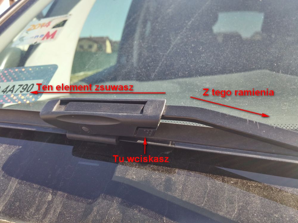

a w którą stronę ? bo przy tych magicznych uchwytach kierunek nie jest jendoznaczny hmm.gif
> w rocznym aucie kurcze i już zapieczone ? Już jedno mocowanie troche połamałem stąd konsultacje
> przed walką z drugim
Albo wduś i przez deseczkę popukaj w ten element

Dzięki ! Do 3 razy sztuka może pójdzie. Najwyżej będę brutalny oink.gifhehe.gif

u mnie w c4 GP było to samo - nie do ściągnięcia - wsadziłem płaski śrubokręt między ramię wycieraczki a ten plastik i po prostu go złamałem - innej opcji nie ma - i tak zmieniasz na nowe, więc nie ma potrzeby się z tym cackać

No i opcja z śrubokrętem wygrała cool.gif Połamałem te klamerki ale i tak szły do śmietnika. Nie wiem czy z ruskiego plastiku te oryginały zrobili ale żadne próby ściskania i demontażu zgodnego z instrukcją nie zdały egzaminu. Za to założone jako nowe wycieraczki Alca zamontowałem w 2 s. testowy demontaż też błyskawiczny. Więc problem jest nie w typie uchwytu, tylko w wycieraczkach, ktore Citroen daje na pierwszy montaż.
