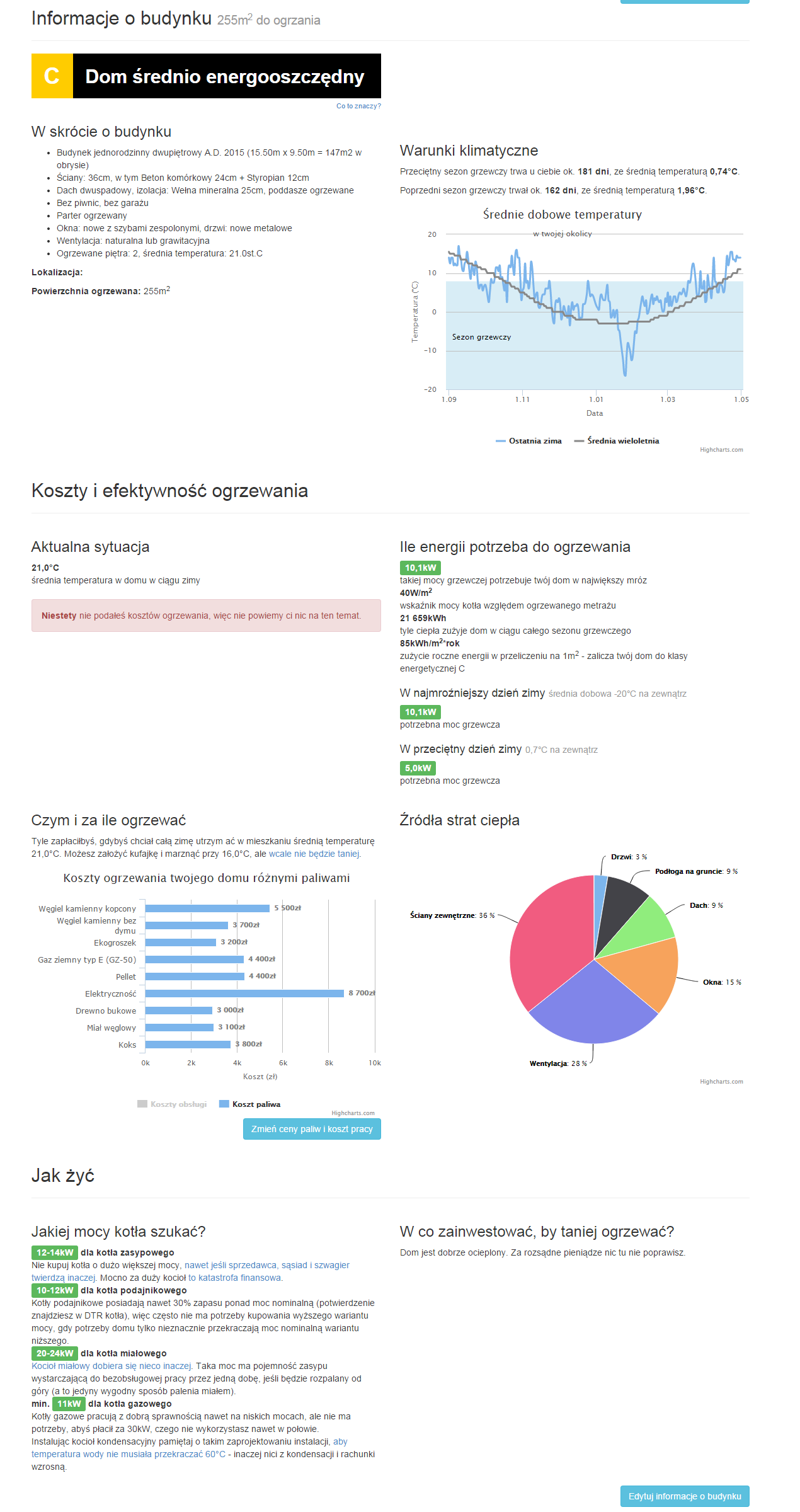

AkuQ Napisano 14 Maja 2015 Udostępnij Napisano 14 Maja 2015 Mam dylemat, niebawem będę kupował kocioł na ekogroszek, pomijając już producentów, których jest od zatrzęsienia, na co zwracać uwagę? -grubość blachy -sterownik -ruszt zapasowy do spalania drewna/węgla Co jeszcze? Druga sprawa, że do ogrzania będę miał 150mkw mieszkalnej, no i kalkulatory cieplne mawiają, że spokojnie wystarczy piec 12kW, bo one mają zapas i nie ma potrzeby większej mocy wstawiać. Z drugiej strony producenci podają, że te piece są do 90mkw. Z trzeciej strony, gdyby nie dawał rady, będę miał również do dyspozycji kominek 12kW. Nie bardzo wiem kogo się posłuchać, więc może praktycy niech się wypowiedzą. Połowa metrażu ogrzewana podłogówką, druga grzejniki aluminiowe. Dom tradycyjny, na elewacji 12cm styro, poddasze docieplone wełną, posadzki styropianem. Nie jest to dom pasywny. Cytuj Odnośnik do komentarza Udostępnij na innych stronach More sharing options...
elgritone Napisano 14 Maja 2015 Udostępnij Napisano 14 Maja 2015 > Mam dylemat, niebawem będę kupował kocioł na ekogroszek, pomijając już producentów, których jest od > zatrzęsienia, na co zwracać uwagę? > -grubość blachy > -sterownik > -ruszt zapasowy do spalania drewna/węgla > Co jeszcze? > Druga sprawa, że do ogrzania będę miał 150mkw mieszkalnej, no i kalkulatory cieplne mawiają, że > spokojnie wystarczy piec 12kW, bo one mają zapas i nie ma potrzeby większej mocy wstawiać. Z > drugiej strony producenci podają, że te piece są do 90mkw. Z trzeciej strony, gdyby nie dawał > rady, będę miał również do dyspozycji kominek 12kW. > Nie bardzo wiem kogo się posłuchać, więc może praktycy niech się wypowiedzą. > Połowa metrażu ogrzewana podłogówką, druga grzejniki aluminiowe. > Dom tradycyjny, na elewacji 12cm styro, poddasze docieplone wełną, posadzki styropianem. Nie jest > to dom pasywny. celuj w 15-17kW Cytuj Odnośnik do komentarza Udostępnij na innych stronach More sharing options...
gondoljerzy Napisano 14 Maja 2015 Udostępnij Napisano 14 Maja 2015 > celuj w 15-17kW Głupota. Taką mocą ja ogrzewam ponad 200m ocieplone 5cm styropianu. Jemu wystarczy 10kW, a przez kilka poważnych mrozów napali dodatkowo w kominku. Cytuj Odnośnik do komentarza Udostępnij na innych stronach More sharing options...
AkuQ Napisano 14 Maja 2015 Autor Udostępnij Napisano 14 Maja 2015 > Głupota. Taką mocą ja ogrzewam ponad 200m ocieplone 5cm styropianu. Jemu wystarczy 10kW, a przez > kilka poważnych mrozów napali dodatkowo w kominku. No i właśnie nie pomagacie mi, to samo gdzie ucho nie przyłożyć dwa obozy od 15-22 po 10-12kw Z wyliczeń szacunkowych wychodzi coś takiego: Cytuj Odnośnik do komentarza Udostępnij na innych stronach More sharing options...

gondoljerzy Napisano 14 Maja 2015 Udostępnij Napisano 14 Maja 2015 > No i właśnie nie pomagacie mi, to samo gdzie ucho nie przyłożyć dwa obozy od 15-22 po 10-12kw > Z wyliczeń szacunkowych wychodzi coś takiego: To ile naprawdę masz powierzchni do ogrzania? Na początku pisałeś o 150m, a podajesz kalkulacje dla 250m. Kocioł na paliwo stałe nie powinien być za duży, bo wtedy większość sezonu pracuje na ułameczku swojej mocy i pracuje nieefektywnie, w podtrzymaniu. Do tego wzrasta niebezpieczeństwo zamulenia sobie komina i kotła sadzą , smołą, wykwitów na kominie, smrodu w domu i podobnych kłopotów. Dlatego, jeśli planujesz kominek, to nie ma obawy że zmarzniesz. Powinieneś dać nawet za mały kociołek CO, który będzie większość sezonu pracował normalnie, a w komin puści odpowiednio ciepłe spaliny. Przewymiarować moc to prawie bezkarnie można w kotle gazowym. On się włącza, grzeje i wyłącza. Kotła na paliwo stałe nie uruchomisz w jednej chwili i tak samo nie wygasisz na już. Cytuj Odnośnik do komentarza Udostępnij na innych stronach More sharing options...
AkuQ Napisano 14 Maja 2015 Autor Udostępnij Napisano 14 Maja 2015 > To ile naprawdę masz powierzchni do ogrzania? Na początku pisałeś o 150m, a podajesz kalkulacje dla > 250m. 148 mieszkalnej a do ogrzania wyszło z obliczeń jak widać. Cytuj Odnośnik do komentarza Udostępnij na innych stronach More sharing options...
