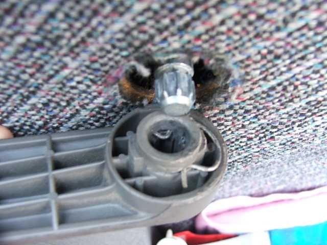

Tak jak obiecałem wrzucam zdjęcia:
Myślę, że nie trzeba do tego opisu. Ja tą "zawleczkę" wybijałem przy pomocy śrubokręta, którego koniec widać na jednym zdjęciu.
a powiedz mi, widac ta zawleczke jak wcisniesz troche tapicerke czy nie bardzo ? bo mi sie wydaje ze jej tam wogole nie ma niewiem.gif za fotki wielkie dzieki 20.GIF

A tak poważnie, to ten "drucik" jest ciężko zobaczyć i trzeba go wybijać raczej na wyczucie.

na pewno jest, bardzo ciezko go zobaczyc dociskajac tapicerke, dlatego numer ze szmata jest b. pomocny zlosnik.gif
