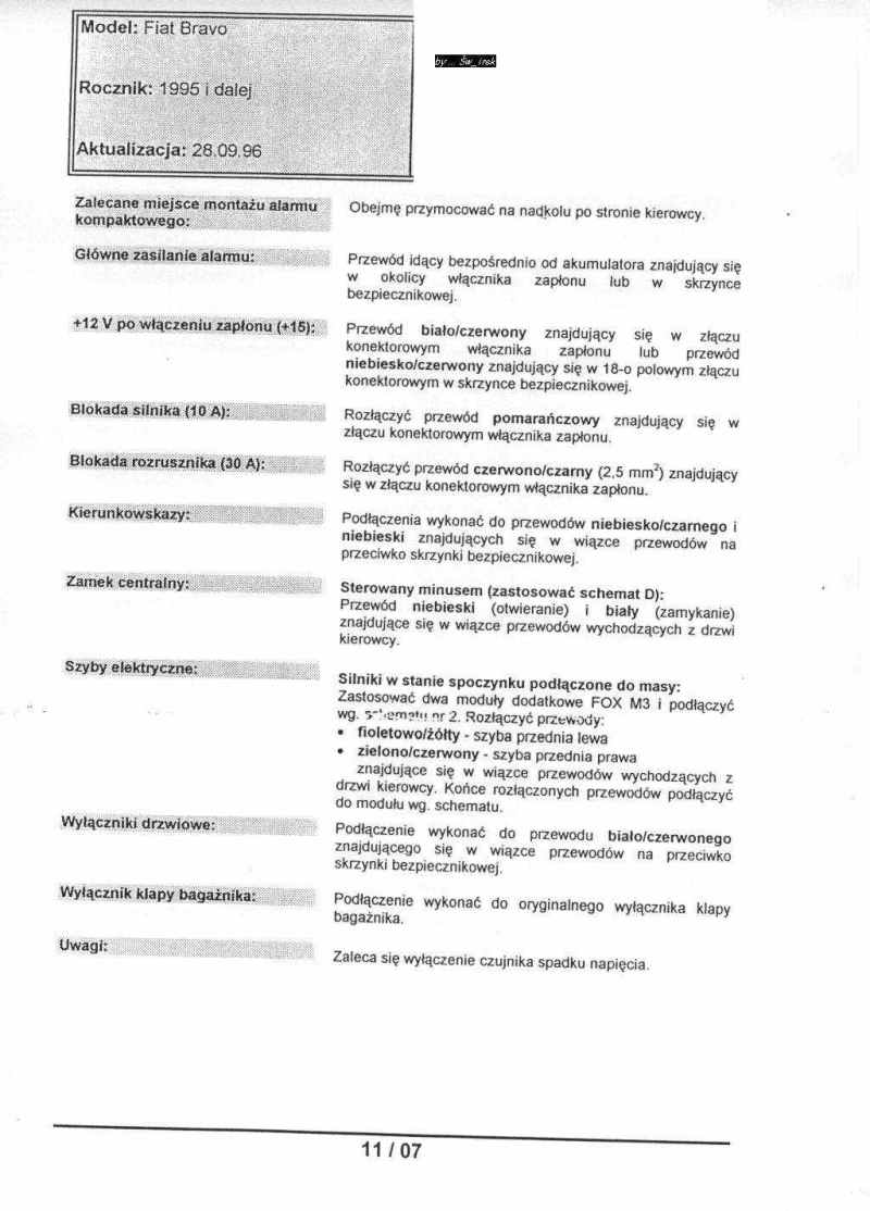

A w załączniku to co zapodajesz? Opis alarmu do wahaczy/ grinser006.gifzlosnik.gif
