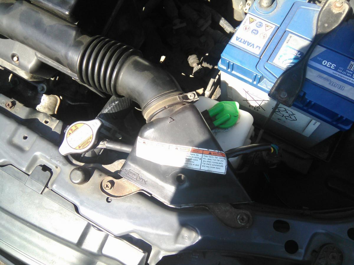

Dodam, że po zgaszeniu część płynu cofnęła się do zbiorniczka (przy otwartym zaworze), ale nadal jest to sporo mniej niż "max". Będąc w ASO nie wyskoczył żaden błąd z tym związany. Poniżej fotki zaworu (przepraszam za jakość,ale robione na szybko telefonem):

Tego nie da się zdjąć. Chyba, że muszę się z tym troszkę poszarpać :) Płynu nie wlewa się czasem wprost do zbiornika? Tam jest zamknięcie, gdzie jeden wężyk idzie do tego czegoś, a drugi to odma.
Obróć o 90*, chyba przeciwnie do ruchu wskazówek zegara i musi zejść. To jest identyczna konstrukcja jak w Polonezie/F125p/Ładzie/Żuku/Tarpanie i pewnie wielu innych.
Pozdrawiam BAS
W Yaris też miałem korek na chłodnicy, gdzie pod otwarciu dolewało się płynu chłodzącego.

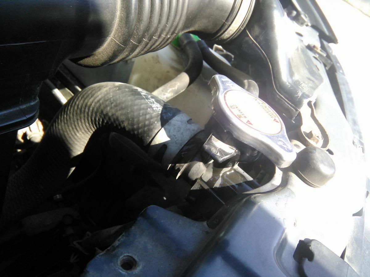

Na pierwszym zdjęciu widać wąż łączący wlew płynu ze zbiornikiem przelewowym oraz wolną końcówkę węża, które łączą się razem w zielonym złączu na zbiorniku widoczne na zdjęciach 2 i 3. Na zdjęciach nie widać czy jest jakiś wąż łączący dół zbiornika z układem.
Z opisu wynika, że jest jakieś niewidoczne na zdjęciach połączenie zbiornika z układem. Miałeś zapowietrzony układ i zacięty zawór ciśnieniowy, lub zaślepione połączenie tego przewodu, który nazwałeś odmą.
Ten zawór to faktycznie jest korek wlewu płynu wraz z zaworem przelewowym łączącym układ chłodzenia ze zbiornikiem. Pytanie brzmi czy to jest faktycznie otwarty układ chłodzenia ze zbiornikiem przelewowym, czy ten wolny wężyk powinien być gdzieś podłączony. Nie znam tego silnika, więc nic więcej nie jestem w stanie stwierdzić.
