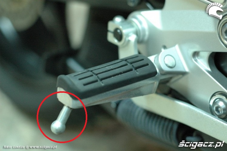

Kupiłem sprzęta do pokręcenia się koło domu i brakuje mi z jednej strony elementu ze zdjęcia.
Czy ktoś z Państwa wie jak to się nazywa ? Jest wkręcane i do czego służy wszyscy wiemy, ale jak się nazywa ?
Za nazwy typu dzyndzel z góry dziękuje  ;]

"Ogranicznik przechyłu podnóżka",
ruba specjalna Korek"
Ceny różne w zależności od marki / modelu - od 7,99 do 37,50  :)
Jak cena chora a masz narzędzia w domu to kupujesz śrubę m8 czy m6 w zależności co tam siedzi, nakrętkę kołpakową, tniesz, pasujesz i gotowe.
Gwinty chwytasz na kleju do gwintów, aby zaś tego dynksa nie stracić od wibracji i gotowe.

BOLT, BANK SENSOR
dla sv 650 to 5,75 $ czy 6,5 E

brakuje czy jest wytarty? bo jak wytarty to +10 do lansu... a jak jeszcze na oponach brak chicken ringa to +100 :D
PS. brak tego elementu powoduje tylko tyle ze 'na kolanku' troche pozniej zaczniesz sypac iskrami ;)
Dzięki serdeczne za odpowiedź. Nigdzie tego znaleźć nie mogę wiec chyba dryndne do yamahy.
To że starty daje +10 do lansu wiem - tak samo jak pozamykane oponki.
Motorkiem latamy razem z żonką turystycznie, i do tego już się wyszalałem jeśli chodzi o "krzesanie iskier"
slider do podnóżka?
Yamaha ma bardzo fajna strone z katalogiem czesci ;) numer - 90109-08177 koszt ~12zl
