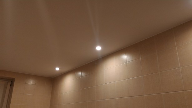

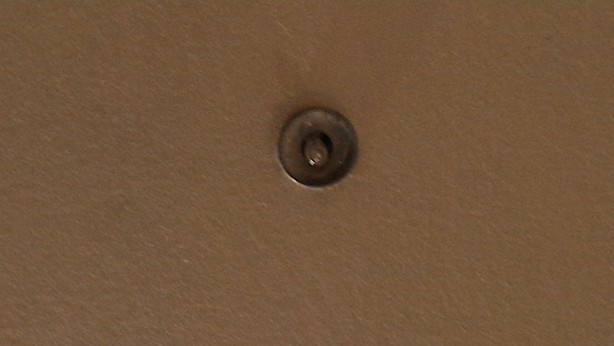

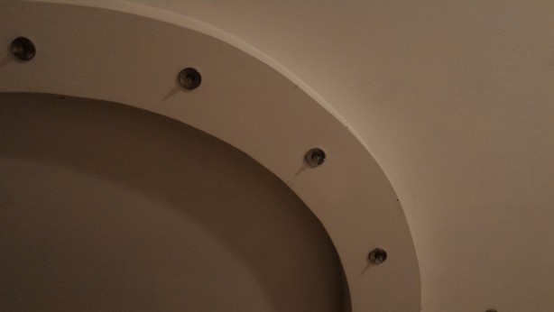

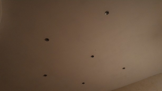

W tej chwili jest 17x halogen 12V 20W, coś tam się zadziało w kablach, będę musiał dobrać się do sufitu. Obecny transformator troidalny robi taki bałagan w instalacji przy włączaniu, że wywala bezpiecznik. Wobec powyższego możliwa jest przeróbka na 230V, ale nie upieram się na to.
Chciałbym mieć dobre oświetlenie, ale najchętniej led'owe ze względu na rachunki.
Obecnie wygląda to tak:
post-132685-0-25103600-1446935983_thumb.jpgpost-132685-0-28239500-1446935993_thumb.jpgpost-132685-0-20405000-1446936002_thumb.jpgpost-132685-0-36022800-1446936009_thumb.jpg

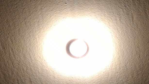

W drugiej łazience mam takie "żarówki" w oprawkach:
post-132685-0-42603200-1446936128_thumb.jpgpost-132685-0-07988600-1446936570_thumb.jpgpost-132685-0-14225800-1446936578_thumb.jpg
ale tam jest ich 6 i jest mega jasno - jak wstaję w nocy na siku i odruchowo włączę to oświetlenie to budzę się na amen, więc włożenie 17x coś takiego spowodowałoby, że nie dałoby się wejść do tej łazienki, zresztą oprawy nie zmieściłyby się na łuku nad kabiną.
Jakie macie pomysły? Oczywiście nie chcę wydać na to majątku.
Pozdrawiam BAS

Dobre pytanie, tak na oko będzie ~5m2, zresztą to nie jest jedyne oświetlenie w tej łazience, jest jeszcze 60W (obecnie świeczka led ~5W) nad lustrem.
Teraz sa już całkiem dobre ledy GUI10 (tego typu, co masz w drugiej lazience) i dają światło o tempersturze barwowej halogenów, więc te u siebie w kuchni wymienilem schodząc z poboru 200W na ... 16.5W. W tej drugiej lazience chyba przesadzileś z mocą tych ledów, mnie 5.3W / 345 lumenów zastąpiło spokojnie (według subiektywnego odczucia) halogeny 12V/35W.
To samo zrobiłem wczoraj - zastąpiłem 6x40W 230V 6x6W LED 230V i wyszło tak, że jest potwornie jasno.
nad obrysem wanny czy brodzika, bo wtedy 230V by odpadało.
Ten łuk na pierwszym zdjęciu znajduje się na obrysie kabiny.
