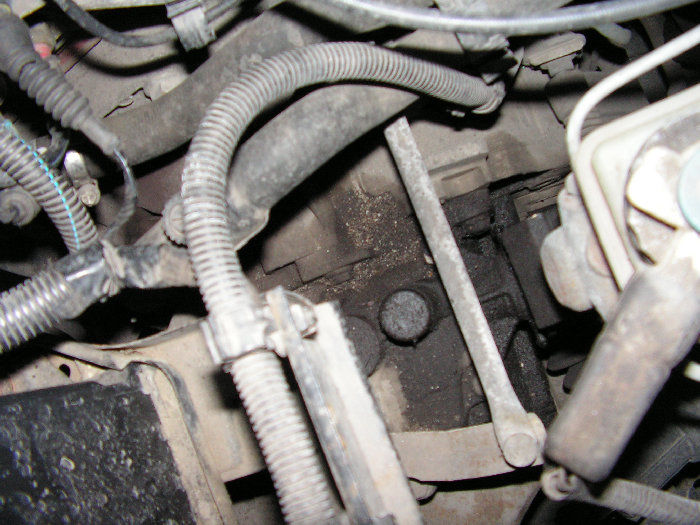

Znalazłem miejsce wycieku oleju!!
wiesz ze to jest foto skrzynki biegow ? wiesz ze nie da sie powiedziec w naszych furach czy masz nim czy max w skrzyni biegow (chyba ze masz automat) - jezli dolales oleju do silnika i podajesz stan z bagnetu a pstrykasz foto skrzyni biegow to ja nie mam pytan zlosnik.gif
No chodzi o olej do silnika biglaugh.gif Ale wyraźnie jest olej, może jakoś tam się przedostaje. To gdzie mam szukać wycieku..Zakładam że jak niedawno zdejmowali mi głowce to silnik jest ok

A może padł simmering na kole zamachowym??, simmering szlag trafil i dlatego wyciska olej, a olej ten jest z silnika.
masz jedną czy dwie plamy oleju pod autem?
jak dwie to masz szansę, że poszła uszczelka łącząca silnik ze skrzynią biegów czyli simmering (jakkolwiek to się pisze) tylny silnika
kiedyś to przerabiałem. Zimny/gesty olej nie kapie. Ciepły- leci.
jeśli jest jedna plama to raczej nie to.
zapala Ci się czasem kontrolka oleju? np. na luzie bez gazu? jak 'dotkniesz' gaz to znika?

Kiedyś były 2 duże plamy właśnie w tamtej okolicy, ale to było tylko raz czy dwa. Na zdjęciach się tego nie zobaczy ale wygląda to tak jakby ten olej zacinał do tyl, czyli wycieka podczas jazdy.

Ale jest to olej od silnika? Jak wziołem kapkę na palec to wyglądał identycznie, ta sama barwa.

Sprawdz lepiej stan oleju w skrzyni
ale o co ci chodzi ? dolewasz oleju do motoru a robisz foto skrzyni faint.gif wez kup sobie gumowe rekawice bezyne extrakcyjna i jedz na kanal wyczysc wszystko co masz zalane olejem, uzupelnij stany oleju i rusz ta padake w mala trase, wroc na kanal i wtedy zrob fotosy to pogadamy biglaugh.gif
zrób tak jak ci radzi soko. poza tym wczoraj dałeś foty na których wyciek był w innym miejscu?

No tak tam było wilgotno(wyczyściłem to miejsce i narazie nic), ale to nic w porównaniu z tym, tu widac wyraznie że tędy musi lecieć.
jeżeli popsuła się uszczelka o której piszę wyżej: to jest olej od silnika zlosnik.gif

obejrzałem jeszcze raz twoje zdjęcia, wczorajsze i dzisiejsze. TO SĄ dwa różne wycieki. Pierwszy czyli zdjęcia wczorajsze tak jak sugerowałem ja oraz kolega soko leci ci od strony rozrządu (zdejmij osłonę rozrządu i obejrzy uszczelniacz na wale korbowym, dokręć filter oleju, obejrzyj uszczelnienie miski olejowej)
zdjęcia dzisiejsze uszczelnienie na skrzyni biegów od strony wału korbowego, czyli olej ze skrzyni biegów (zmieszany z brudem może wyglądać jak silnikowy) Takie jest mije zdanie, gdyby ciekło na simeringu wału korbowego w silniku ale od strony skrzyni biegów to miałbyś zapapraną miskę olejową z tej strony
Te miejsca co są na fotach mają się nijak do ubywania oleju w silniku , jeśliby był wyciek na uszczelniaczu wału to miałbyś mokro w okolicach koła zamachowego .
Puszcza uszczelka od skrzyni i tyle .
Musisz szukac dalej .

Ze skrzynią się zgodzę ale na wczorajszych fotach olej był na filtrze oleju i na misce olejowej od strony rozrządu. Ja miałem identycznie i to był usimering na wale korbowym od strony rozrządu oraz słabo dokręcony filtr oleju. To będą dwa różne wycieki. Tak myślę

to tez pisalem kolesiowi ze pisze jakies dyrdymaly zlosnik.gif pisze ze ubywa mu oleju w motorze a foto pokazuje skrzyni i wycieku z obudowy skrzyni tuz kolo korka wlewu oleju do skrzyni zlosnik.gif magik jeden - zamist wyglancowac wszystko uzupelnic stany i posprawdzac to on sie zastanawia skad leci jak tam bajzel taki ze wyglada ten silnik jakby ktos wiadrem oleju na niego chlusnoł zlosnik.gif
