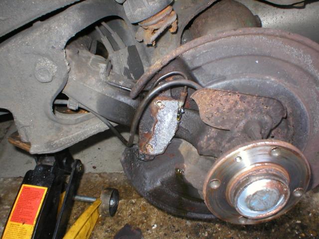

Na tym zdjęciu od Waldiego te dwa otworki z przodu. Tam sruba wchodzi. Jeden zacisk 330 po rabacie.
Tak, na śrubkę nie działa żadna istotna siła, ale one (te uszy) się nie wyłamują, tylko utleniają (w wyniku kontaktu ze śrubką) i "znikają" jakby je w kwasie zanurzyć.
Co ciekawe, nawet jak już są (te uszy) w takim stanie, że prawie ich nie ma, to jeszcze potrafią spełniać swoją rolę.
Tutaj zdjęcia wahacza po odkręceniu zacisku. Widoczne poprzylepiane produkty utleniania zacisku.
Potrafi to wygladać o wiele bardziej dramatycznie, oczywiście po wyszczotkowainu wahacz jest w 100% ok, zaś zacisk ma ubytki ale zazwyczaj niewielkie, gdyż objętość produktów tej reakcji jest o wiele większa niż straty w materii zacisku ;)
Stąd też skutek w postaci odsadzenia zacisku od wahacza i wygięcia śrub mocujących zacisk do wahacza.
Zaś tutaj mniej więcej jak zaczyna utleniać się ucho.
Na poniższym zdjęciu faza początkowa, kiedy ucho jest jeszcze w doskonałym stanie a korozja jest powierzchowna:
