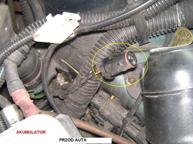

A może ktoś wie do czego to cudo u mnie po maską. W rejonie lewego przedniego amortyzatora?
Ja tez to mam. Z jednej i z drugiej strony samochodu... W obu przypadkach w rejonie kolumny (amorka). Samochód mam tydzień i jeszcze nie rozszyfrowałem... Poza tym te kabelki od kierunków też mam, a dziur w błotnikach nie. Dodam, że samochód został wyprodukowany w Niemczech (Bochum).
Kable do kierunków ja też mam a dziur w błotnikach brak. Muszę lepiej popatrzeć czy nie mam tego zagadkowego kabelka również po drugiej stronie przy amorku. Tylko do czego to cudo ?? Moja asterka oczywiście również z niemiec.
mam to samo i niweiem co to mam tez wtyczke pod zbiorniczkiem na wode jak kolega zero na 3 fotce
astra z niemiec

witam.
wiecie może już od czego ta wtyczka na 3 zdjęciu.
Jak sprawdzałem miernikiem to ma połączenie z kostka przy regulacji wysokości świateł.
Może ktoś kto ma regulacje sprawdzi jak to jest.
pozdrowionka

ja mam regulację i tą wtyczkę wolną
hmm.
no to ciekawe do czego służy.
