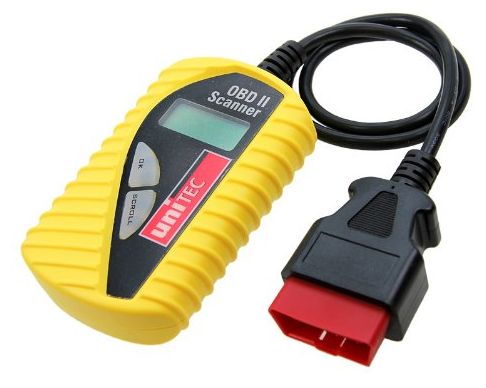

Dalej: gdzie w tym wynalazku szukać gniazda diagnostycznego? Czy skanerem OBD II (na fotce) zwojuję cokolwiek?

w desce rozdzielczej, po lewej stronie kierownicy, nad lewym kolane. Masz dwie śrubki do odkręcenia za pomocą monety 1 PLN i klapkę do zdjęcia, tak siedzi gniazdo.
Nie wiem czy ten skaner poradzi, nie znam go.
Mnie też ostatnio wywaliło błąd poduszki, skasowałem niebieskim przewodem VAG KKL z przełącznikiem. Problem był jakiś chwilowy ale poduszka sama nie chciała zgasnąć...
