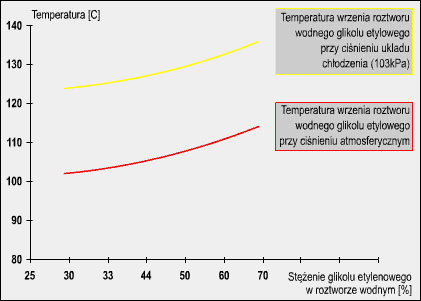

Poniżej zabacz na wykres jak temperatura krzepnięcia zależy od stężenia koncentratu (konkretnie glikolu). Zauważ, że najniższa temperatura odpowiada mniej więcej steżeniu 68%. Co więcej, dolewanie koncentratu jak i wody powoduje wzrost tej temperatury.
Drugi załacznik to jaki ma wpływ na temperaturę wrzenia twoje dolewanie wody. Jak widać, pewnego dnia możesz się zdziwić kiedy w korku spod maski buchnie ci para...
