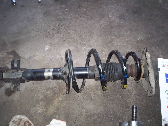

Elementy kolumny - wymieniamy,co chcemy...a raczej,co musimy sick.gif :
I składamy - ściśniętą sprężynę kładziemy na miskę amora,zakładamy "gorę" (czyli gorną miskę,poduchę,tulejkę i osłonę),lekko przykręcamy nakrętkę trzpienia i stopniowo rozluźniamy ściiskacze,uważając na ustawienie sprężyny na miskach,szczególnie na gornej misce:
Złożona kolumna,gotowa do montażu zlosnik.gif :

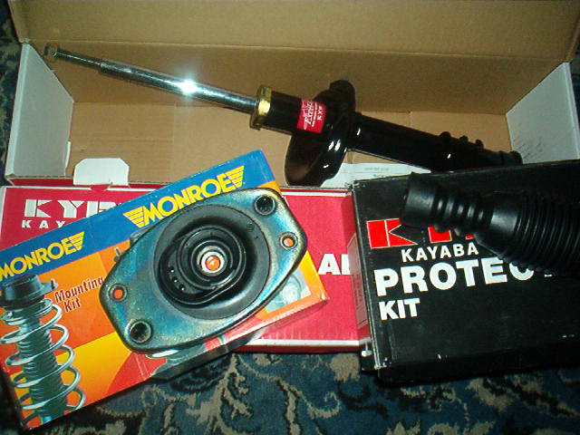

Hmmm czyli to http://moto.allegro.pl/show_item.php?item=117039596 i to http://moto.allegro.pl/show_item.php?item=117348135 to, to samo?? smile.gif Bo juz sie pogubilem wink.gif
A tak odstepujac od tematy jakiej firmy lozyska do kół polecacie? i zestawy naprawcze wahacza?
1. Na pierwszym nie ma foto, a drugie to własnie poduszka/górne mocowanie/łożysko mcpersona ok.gif
2. Polecamy firmowe, np Sachs, KYB
3. Zestawy naprawcze na markowych, np. SKF łożyskach. I na takich raczej nie dostaniesz na allegro.
