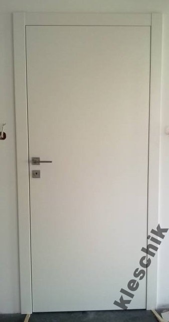

Kto z Was przerabial taki temat? Na co zwrocic uwage? Moze podzielicie sie wiedza ile zaplaciliscie i za co...? :)
Wstepnie interesowalyby mnie takie drzwi (fotka z allegro) oraz opcja z waska szyba pionowa:
:hmm:

Cos z typowych porta tez wybralismy, ale jak dostalem wycene, to stwierdzilem, ze przynajmniej zbadam temat na zamowienie. Srednia cena za jedne drzwi z osciezem i montazem wyszla prawie 1800zl. Przy 14 drzwiach to robie konkretna sumke.
Problemem jest to, ze mam nieco za wysokie otwory i na te chwile jedyna opcja jaka wchodzi w gre to futryna w panelem gornym, ktora przykryje dziure. Nawet ciekawie to wyglada i zdaloby egzamin, ale wlasciwie jestem skazany na Porte (nie znalazlem takiego rozwiazania wsrod innych producentow) i na to konkretne oscieze. Samo skrzydlo im prostsze tym lepsze - idealnie po prostu kawal prostej plyty ;] Ale sensownie byloby zeby te drzwi w miare solidna mialy konstrukcje :ok:
