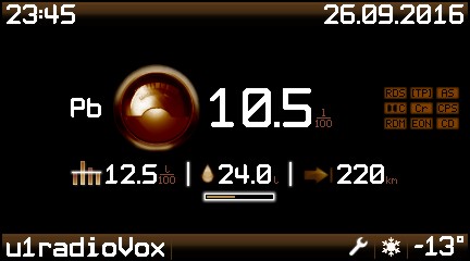

Wygląd Menu zużycia paliwa.
http://tid.republika.pl/multiTID_Fuel.JPG
Znaczenie poszczególnych danych przedstawia się następująco:
1: bieżąca godzina,
2: bieżąca data,
3: chwilowe zużycie paliwa (w l/h dla prędkości ≤5 km/h, dla pozostałych prędkości w l/100km) wraz z symbolem aktualnie używanego paliwa,
4: dostępne paliwo dla aktualnie używanego paliwa (w tym, graficzna prezentacja w formie bargrafu, który to zmienia kolor na czerwony w przypadku, gdy w baku pozostaje mniej, niż 10% paliwa),
5: prognozowany dystans na dostępnym, bieżącym rodzaju paliwa (liczony w oparciu o średnie zużycie paliwa),
6: temperatura na zewnątrz pojazdu,
7: ikonka „śnieżynki” informująca o śliskiej nawierzchni (dla temperatur ≤4˚C),
8: ikonka informująca o aktywnym trybie kalibracji stałej wtryskiwacza,
9: informacje tekstowe przesyłane przez radioodbiornik Opla plus ikonki reprezentujące status radia/magnetofonu/CD,
10: średnie zużycie paliwa w l/100km.

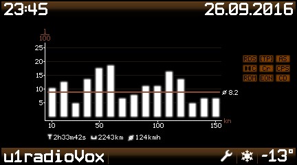

Wygląd Menu statystyk.
http://tid.republika.pl/multiTID_Stats.JPG
1: słupki reprezentujące średnie zużycie paliwa, dla bieżącego rodzaju paliwa, na każde przejechane 10km lub 1km (w zależności od wybranej opcji). Możliwość wyświetlenia kolejnego „słupka” zależy, co oczywiste, od aktualnie przejechanego dystansu oraz wybranej skali wykresu. Wykres pokazuje zawsze statystyki dla ostatnio przejechanych 150km lub 15km i jest aktualizowany co jednostkę skali dystansu (przesuwa się w lewo, po przejechaniu 150km lub 15km),
2: linia reprezentująca średnie zużycie paliwa dla bieżącego rodzaju paliwa w l/100km (wraz z wartością),
3: skala dla wykresu średniego zużycia paliwa dla bieżącego rodzaju paliwa (zmieniana z poziomu Menu),
4: średnia prędkość pojazdu w km/h (od ostatniego kasowania tego licznika),
5: przejechany dystans w km dla bieżącego rodzaju paliwa (od ostatniego kasowania tego licznika),
6: czas jazdy (od ostatniego kasowania tego licznika).
