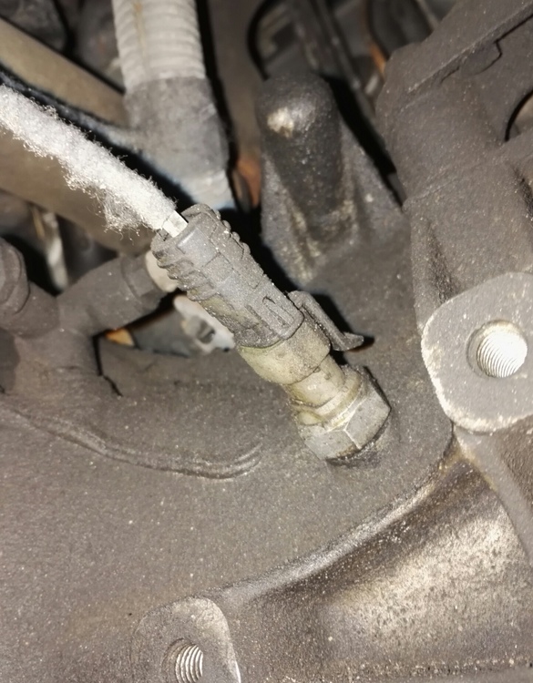

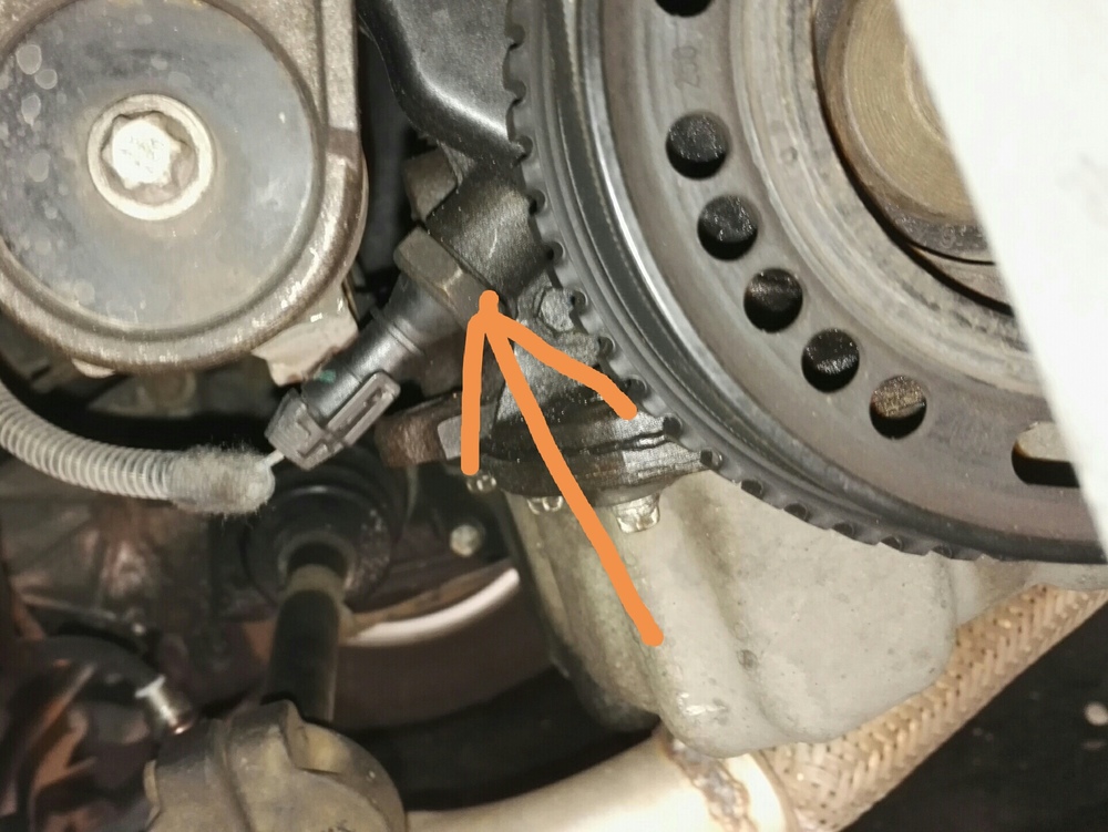

Ok nagram filmik z tymi parametrami. Teraz mam jeszcze pytanie co to za czujnik pokazany na zdjęciu?  Znajduje się on w pobliżu koła pasowego, 1 pin.

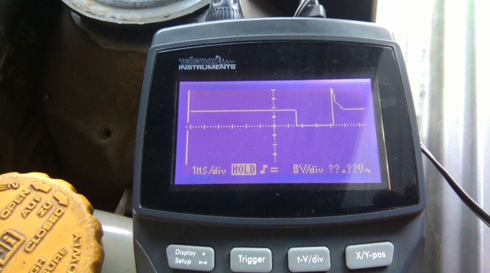

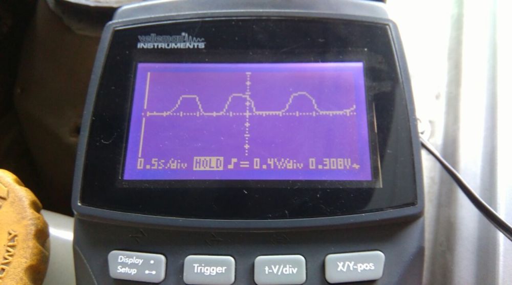

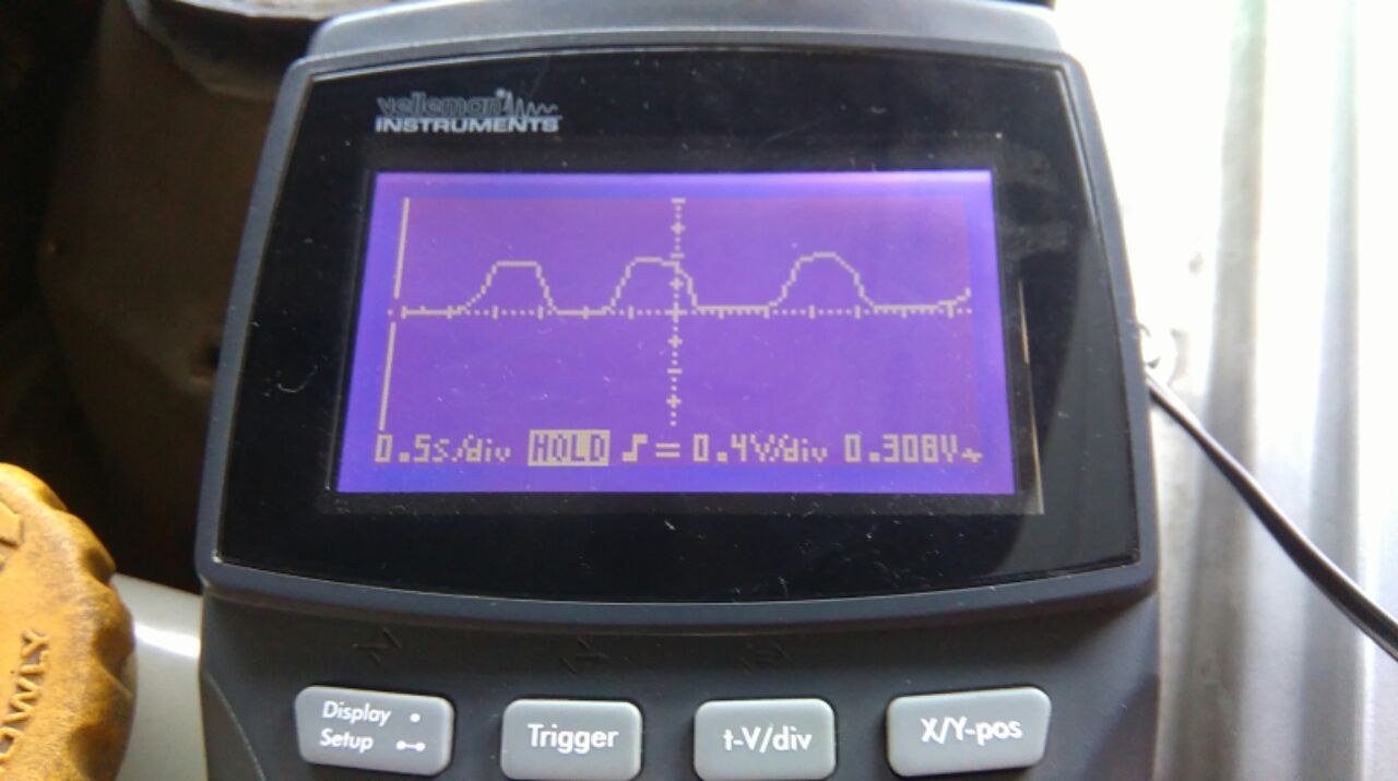

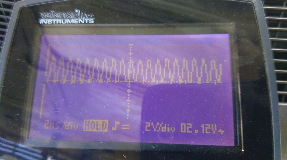

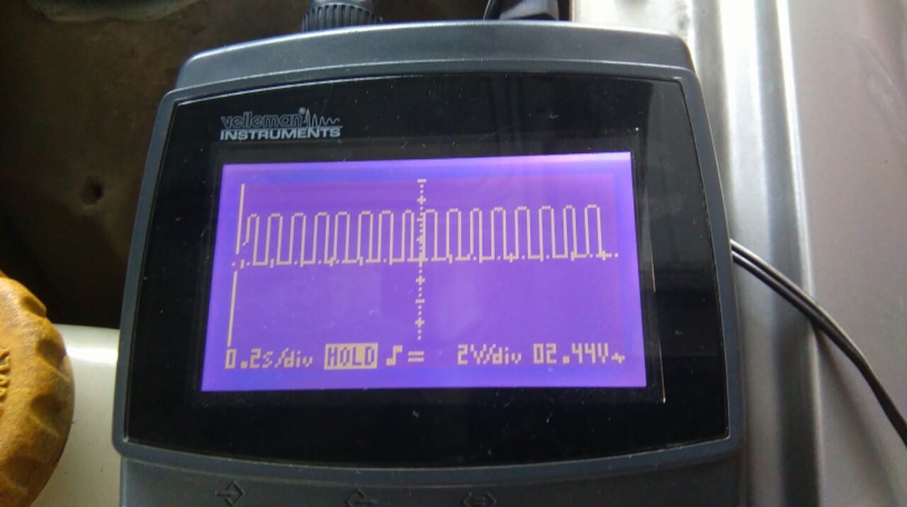

Dane z oscyloskopu od elektryka. Kolejno: czas wtrysku, cpwk, cpwr, sonda. Może tu jest coś niepokojącego?
