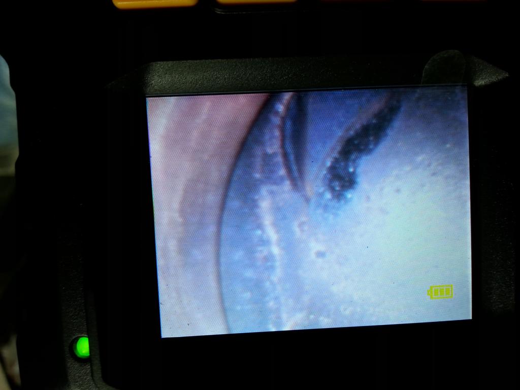

Pytanie co z tym zrobić? Na pierwszych trzech mam 16,5Bara a na czwartym aż 17Barów.
Wewnątrz czwartego wygląda tak jak na tym trochę kiepskim zdjęciu oraz świeca jak na drugim.
Przy okazji zapytam o to co widać na tłoku, jakby plama oleju. myślałem że coś leci z głowicy, ale po odpaleniu i po kilku minutach pracy nie za bardzo to znika. a poza tym nie dymi.
co byście robili i ja do tego podejść?

P.S. żeby nie było tyle OT, dodam coś od siebie w temacie wątku - silnik chla olej, dlatego ciśnienie jest takie duże.

nikt nic, dodam coś od siebie w temacie wątku - silnik chla olej, dlatego ciśnienie jest takie duże.

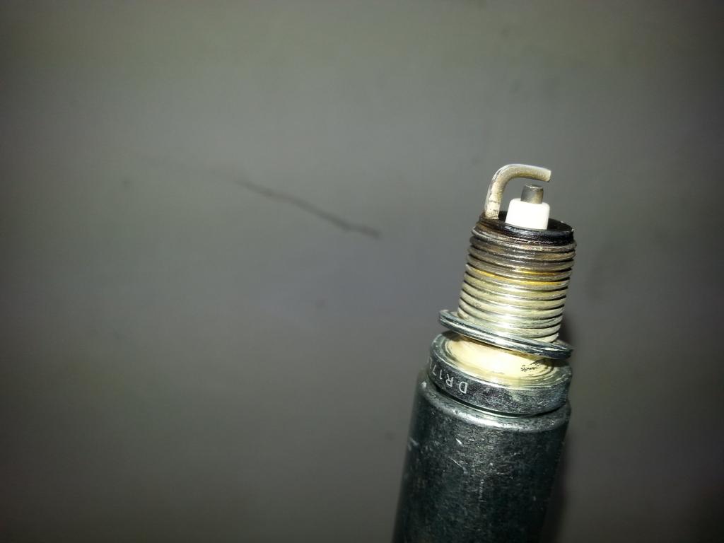

Też przypuszczałem, że komora spalania jest pokryta nagarem, ale czy w takim przypadku świeca nie powinna być "deko ciemniejsza", niż widzimy na fotce?
A znasz przebieg tych świec?
W rzeczy samej nie, ale używane są - to pewne    :phi:
Gwint "używany", a dla kontrastu w zasadzie biały izolator? Jak nowy?   :nie_wiem:

no właśnie, wyglądają jakby 100-200 km dopiero przyjechały, zresztą nieważne, tak duże ciśnienie może mieć tylko 2 przyczyny :
1. olej na tłokach
2. wadliwy manometr
dzięki za odp.
Manometr raczej dobry, sprawdzone ciśnienie pokrywa się z markowym manometrem.
Olej na tłokach, a skąd może tam być (w sensie wiem niby skąd)? Nie dymi na niebiesko, jak dotąd oleju nie brał.
Świece mają około 1000km.
