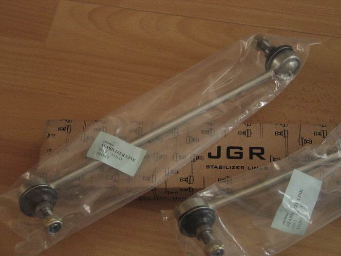

poniewaz od jakiegos czasu slysze te stuki kupilem tutaj laczniki zobaczymy jak sie sprawdza

A jakie łączniki polecacie?
Gdzie kupowaliście?
Jakies konkretne namiary? (Tylko nie piszcie ogólnie, ze allegro).
Z gory dzieki,

Jesli chodzi o zakup łączników, to te na Allegro są całkiem ok, mają tę zaletę, że blokuje się je kluczem płaskim a nie imbusem - jak oryginały. Przez to łatwiej je zdemontować, bo przy wymianie starych imbus z zasady się "wyrabia: i trzeba wtedy stare łączniki odcinać!!!
