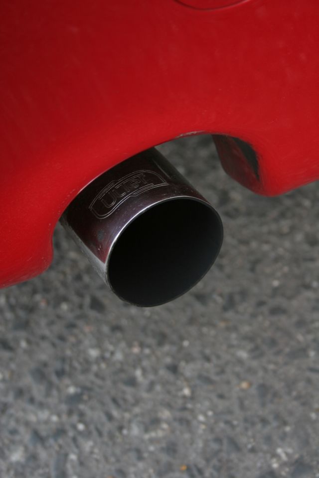

Jeżeli masz sportingowy zderzak bierz końcówke 60 lub 80.
Jeżeli zwykły to setke.
Ten z oznaczeniem R to Rally i ma bardziej sportowy (warczący) dzwięk, natomiast tamte bardziej basowy.

Ja bym bral tego. 100mm to moim zdaniem za duzo do SC (de gustibus), 80mm jest w sam raz. R ma inny dzwiek, mniej basowy, bardziej sportowo - rajdowy.
Mysle, ze wlasnie ma sportasiowy, bo na stronie ktora podal widzimy napis "FIAT SEICENTO SPORTING 1,1 40 kW". Chyba, ze zmienial:)

no wlasnie podoba mi sie ten R- 60mm, tylko, czy to nie bedzie za maly? (znaczy tez o wyglad chodzi, bo na Twoich fotkach w centomaniipleel wyglada troche jak seryjny- w sumie niewiele widac, ale z tego co przyuwazylem)

bo Rally nie ma szalowej koncowki, wyglada prawie jak seryjna, ale za to ten dzwiek.....
a ta 100-tka nie wejdzie w sportingowy zderzak?

taki cichociemny zlosnik.gif do zderzaka sportingowego końcówka jest hmmm... niektórzy mówią że troche za mała, niektórzy ze w sam raz... to zależy od gustu smile.gif mnie tam pasuje waytogo.gif a dzwięk jest naprawdę piękny

jesli jest dedykowany to sc to wejdzie bez najmiejszych problemow, a zeby nie zgobil kuku zdesoowi to ni zrobi, na moip jak mi wieszak w trasie sie zerwal to poarl sie na zdesiu i troszeczke naprawde ciutke go stopił...

jak bedziesz miał środkowy to myślę że 80 będzie dość cicha na niskich... aczkolwiek nie mówie na 100 % bo nie miałem...

od 3000 do 4500 jest w miare cicho ale przy 2000 i powyzej 4500 jest u mniie glosno...
a jesli utrzymywac bedziesz slinik w odpowiednim zakresie obrotow to jego bas nie bedzie meczacy. zreszta ulter robi w miare ciche tlumiki
za tlumik (nowka sztuka, kupowany w auto-mark.pl ale przez allegro ) placilem 240, montowanie zajelo jakies 10 minut i kosztowalo 25 pln.

Ja mam 80 już cztery lata i działa bez żadnych problemów ,ładny basowy dzwięk ok.gif
