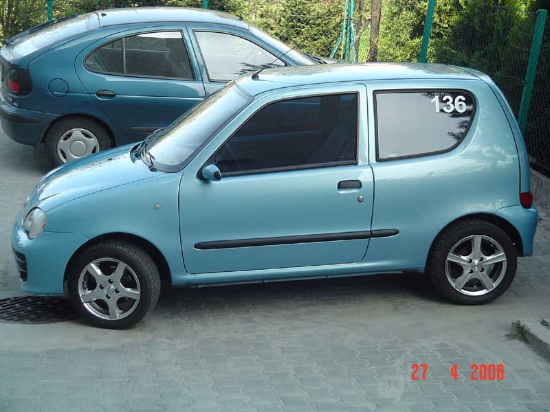

Mogę zaraz przejść się na dół i obfocić Eibacha na Bilstein'ie B4...

> Sorry za jakość fotek, ale robione na szybko
> trzeba dać szanse innym... a poza tym... to chyba są niższsi
A tak na poważnie to serio czy ściema?
