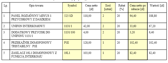

Mi wyszło coś takiego, maksymalny rabat jaki można od nich otrzymać to 20%, więc cena z allegro jest ok.
Zastanawiam się czy wiesz co jest oferowane. Wcześniej pisałeś że nie chcesz słuchawki, więc jak bo to jest drastyczna różnica w systemach.

A że jeszcze się spytam - jaka jest różnica między P1E a P2UPR i między 19A2 a 19L1?
Natynkowy z daszkiem (ma być na słupku, a ciężko będzie wmontować w słupek ;) ) i unifon 1132/1 - wystarczająco estetyczny (1140/1 jest ładniejszy, ale unifon nie musi być jakąś ozdobą korytarza w końcu).
Edytowane przez Olleo
W przypadku kiedy chcemy wywołać unifon z dwóch paneli wejściowych należy zastosować przekaźnik P2UPR. Jeżeli paneli będzie więcej niż 2 w takim wypadku należy zastosować przekaźnik P1E.
Co do zasilaczy to oba są do systemów interkomowych. A2 jest chyba nowszy. W tym programie w ktorym kalkulowalem niestety nie da się dobierać sprzętów idealnie- chyba ze ja nie potrafię:)
Pytanie, czy będzie to działać w konfiguracji 2 panele + 2 unifony? Będzie słychać wywołanie w obu?
Rozumiem że chcesz aby unifony dzwonily zawsze oba bez wzgledu na to na którym panelu nacisniesz przycisk, tak? Wtedy potrzebny jest taki przekaźnik.
