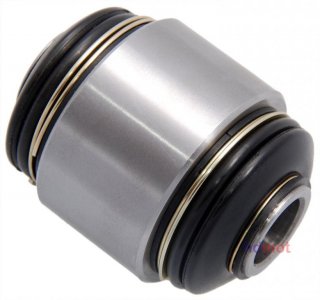

Chodzi o tuleje plywajaca tylnej zwrotnicy, wygląda tak: post-132922-0-53408700-1479060219_thumb.jpg w oryginale jest niedostepna, trzeba by wymienić cala zwrotnice :facepalm: z zamienników dostępny jest jedynie febest i ted-gum podobno jeden gorszy szit od drugiego :chory: ale... dostepna jest tuleja wykonana z poliuretanu, tyle ze ma inna budowę, nie ma zewnętrznej tulei metalowej, a jedynie wewnetrzna a reszta w calosci z poliwęglanu :hmm: czy ktoś ma jakies doświadczenie z takimi tulejami, jak to się sprawuje?

Ja jeżdżę na poli z gt4 (m.in. te pływające) i od półtorej roku spisują się świetnie (gdzie febesty wymieniłem po jednej dłuższej trasie).
Tak tuleje pływające nie mają metalu z zewnątrz (tylko tuleja wewnętrzna) ale działają poprawnie.

potwierdzam, ja mam 2 lata w omedze, w aucie w którym nawet lemforder poddaje się po kilku miesiącach, w poli zero zużycia
Ale komfort jazdy też gorszy ( jest sztywnej, twardziej)
W omedze są tuleje pływające?
Ja bym raczej tulei pływającej nie zastępował zwykłą/poli, bo chyba jakiś głębszy sens ma użycie przez konstruktora w zawieszeniu właśnie tulei pływającej :hmm:

Tuleje pływające tylnej zwrotnicy w e46 są cały czas produkowane z oryginału, jak również łatwo dostępne z bardzo wielu firm, w tym również Lemforder, który dostarczał na pierwszy montaż dla BMW. Poliuretanu tam się nie wkłada. Tuleja pływająca, inaczej przegub kulowy, ma za zadanie swobodne przemieszczanie promieniowe górnego wahacza, w którym osadzona jest sprężyna. Jeśli zastosujesz tam poliuretan, to przy montażu zwrotnicy będziesz musiał użyć kilkumetrowej rury, żeby to jakoś nagiąć i przełożyć śrubę przez tuleję. Tuleja pływająca ma za zadanie również ułatwić montaż całego zawieszenia.

Z BMW nie ma problemu, problem w tym ze nie chodzi o BMW, a o Lexusa IS300 :]

Ktos już probowal obejść problem w ten spsob i nie udało mu się znaleźć odpowiedniego dawcy, ja tez szukałem i nie znalazłem :oslabiony:
ze strony Febestu:
Wymiary(14.2X43X55)
Średnica zewnętrzna 43 mm
Średnica wewnętrzna 14,2 mm
Długość tulei wewn 55 mm
Długość tulei zewn. 27 mm
 pozdr.

A to OK. W takim razie kupiłbym tuleje pływające od BMW, mają średnicę zewnętrzną ciut większą, bo 45,2mm, ale sprawny tokarz złapie z obu stron i zbierze 1,1 mm. Ewentualnie zwrotnicę przefrezować, aby tuleje od BMW pasowały w przyszłości. Długość do minimalnego skrócenia na szlifierce (56,7mm) i otwór wiertłem z 12,1 na 14,2mm przelecieć.
Jeżeli są dostępne dobre poliuretany to montuj śmiało. W terenówkach zdają egzamin to i na szosie nie klękną. Dobierałem i dotaczałem z Deutera do rajdówki, przelatały sezon w cross country (nawet z tytułem na koniec ;) ) i chyba tylko ze 2 dostały luzu.

to ze tuleje poli daja rade to wiem, ale tu się rozchodzi o plywajace, które w tej wersji poli maja zupełnie inna budowę 8-)

chyba pojde w strone poliuretanu, a jak się nie sprawdzi to kupie lemfordera do beemki i dam tokarzowi :ok:
