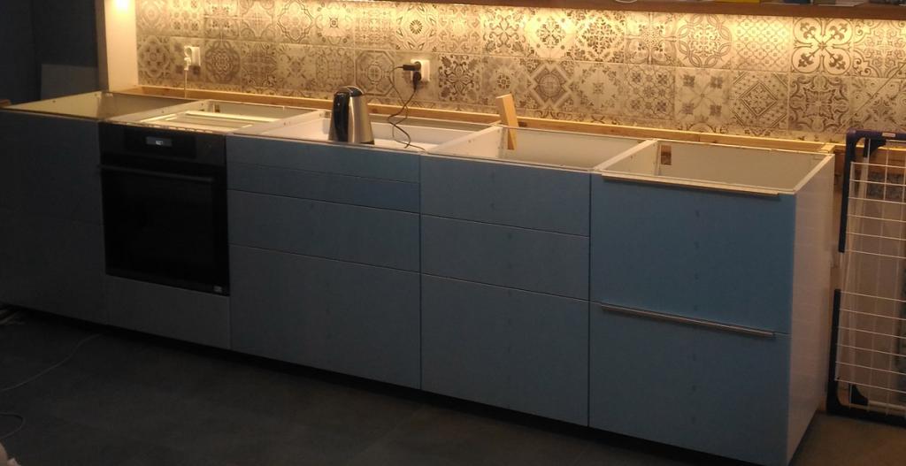

Szafka 60 z IKEA, raczej mieści więcej niż 50, ale musze pomierzyć w domu, w razie czego można wyciąć tył, bo za szafkami będzie 20cm luzu.
Zlewy szerokie na 60 z reguły wpust w szafkę mają kilka centymetrów węższy, więc jest szansa. (W ten sam sposób w szafkę 60cm wchodzi mi indukcja 80cm)
Ewentualnie osuszaczem w stronę tyłu, on jest tylko nablatowy.  :hmm:
Póki co to mam problem znaleźć w rozsądnej cenie 1,5 komorowy o strukturze lnu, albo z osuszaczami 60cm+, albo stal polerowana  :no:
EDIT: 51,7cm, więc przy opcji w poprzek nie obyłoby się bez wycinania szafki...
Edytowane przez DamianB
78cm, musiałbym sprawdzić dokładnie czy jego wpuszczenie nie zawadza już o szuflady...

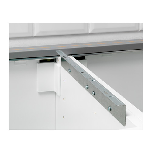

Tył w szafce w szafce pod zlewozmywak jest szczątkowy. Z przodu i z tyłu masz tylko metalową poprzeczkę do której przykręcasz blat. Przynajmniej w Faktum tak było. Ale może jakby dobrze jakimiś kątownikami przyczepić ścianki boczne do blatu to by się trzymało bez poprzeczki z tyłu. Ale trzeba spore co nieco blatu zostawić z przodu i z tyłu, żeby się nie rozpadł.

Jak najbardziej się sprawdzi :) Lekko podciąć szafkę trzeba będzie.
Ja też mam szafkę przerabianą, tzn. jakieś wycięcie jest. I do zlewu, i do płyty. Od 4,5 roku dobrze to funkcjonuje, nic się z meblami nie dzieje. Tylko wszystko dobrze wymierz i rób :)
Wszystkie szafki są ze sobą skręcone, dodatkowo cały ciąg szafek jest przykręcony do ściany w trzech miejscach (dupochron przed otwarciem wszystkich szuflad z ciężkimi garami i przewróceniem szafek :) ) co służy również za podparcie blatu przy samej ścianie. Szafki ani drgną, więc nie powinno być problemu. W razie czego są jeszcze dodatkowe kątowniki do montażu blatu:
http://www.ikea.com/pl/pl/catalog/products/70274628/
Jak szafka jest w ciągu, to sie opiera o sąsiednie.
